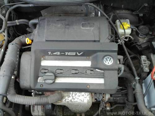

Hallo an die ( golfgeplagte ) Gemeinde,
meine Freundin hatte das Problem mit dem ruckeln in jedem Gang bei ca. 1500 - 2500 U/min sobald der Wagen im Teillastbereich lief
( konstant Halbgas ) und beim schnellen Gas wegnehmen aus hohen Drehzahlen herraus. Ansonsten lief der Golf normal, keine Drehzahlschwankungen ( egal ob kalt oder warm ) oder Zündaussetzer oder ähnliches. Kein Eintrag im Fehlerspeicher.

Die Gemischaufbereitung ist gestört und im Zusammenspiel mit Drosselklappe - Schubabschaltung und Steuergerät ( Teillast )muß ein Bauteil falsche Werte liefern, sodas dass Steuergerät immer wieder nachregeln will um die CO - Werte einzuhalten. Zusätzlich noch mal die Denkweise von den VW Ings überdacht denen es Sch... egal ist ob Du in der Kiste hoppelst oder nicht, Hauptsache die Werte stimmen. Theoretisch müsste das AGR Ventil immer im falschem Moment zuviel öffnen bzw. schliessen. ( Meiner Meinung nach gehört sowieso keine verbrannten Abgase in den Motor ... )
Also mal vom AGR Ventil den Unterdruckschlauch abgezogen und den Schlauch mit einer Schraube verschlossen. Anschließend Probefahrt und .... endlich Ruhe beim fahren. Kein ruckeln, kein Gemalle ... VW, ihr seid genial. ( Kann man aber auch anders sehen :-) )
-sicherheitshalber hab ich die AGR mit einem Blech am Flansch komplett tot gelegt, das brachte noch mal 5 % Fahrkomfort, heisst also die AGR war durch den Betrieb undicht geworden. Wenn die AGR immer offen steht hat der Golf zusätzlich zu den oben genannten Symtomen auch keine Leistung mehr.

kannst du bitte ein foto von diesem AGR oder schlauch einstellen? DANKE..
Nr 13 EGR Exhoust Gas Regulation
Nr 22 Drosselklappe

Vielen Dank für den Hinweis. Habe aus dem Aquarienhandel eine Schlauchklemme (60cent) genommen und auf den kleinen Unterdruckschlauch (vom Bremskraftverstärker >zum AGR) vor dem Ventilanschluss aufgesetzt und zugedreht. Aufwand: ca. 3 min -  Ruckeln adè. Perfekt. Zum anderen kann ich mir auch nicht vorstellen, dass es gesund sein soll, Abgas wieder in den Motor zu leiten. Und wenn es um die Emissionswerte einzuhalten nicht anders geht, dann die Motorsteuerung, Lamdawerte etc. so aufeinander abstimmen, dass die Gemischaufbereitung für den Betrieb stabil bleibt. Zur HU wird das Rädchen aufgedreht und alles ist, wie es war....😎
Dasselbe Problem hatte ich vor einem halben Jahr bei einem Golf IV einer Freundin. AGR konnte ich als Verursacher ebenfalls identifizieren.
Zuerst versuchte ich die "ordentliche" Variante: AGR austauschen. Nach dem Austausch lief der Motor nun bei abgestecktem (und abgedichteten) Unterdruckschlauch (das alte AGR schien immer offen zu sein oder zu leicht durch den Abgasstaudruck selbstständig zu öffnen, das abstecken der Steuerleitung allein brachte jedenfalls nichts).
Das neue AGR brachte aber nur bei abgesteckter (+abgedichteter) Unterdrucksteuerleitung Abhilfe. Sobald das wieder alles so dran war wie es sollte, wars vorbei mit der Freude, die Symptome tauchten (weniger stark) wieder auf.

Habe ein kleines Blech nicht zwischen AGR und Abgaskrümmer sondern zwischen die Zuleitung am Drosselklappengehäuse geschoben. Warum? A: man sieht es kaum - und B: die zwei Imbusschrauben (10) ließen sich nach einem kleinen "Knack" recht leicht lösen. Den Unterdruckschlauch konnte ich wieder freigeben. (jetzt ja ohne Einfluss) Das nervige Ruckeln bei warmen Motor und div. Lastwechseln nach ca. 12-15 Kilometern ist so gut wie verschwunden. Hatte Anfangs noch das Phänomen, daß der Motor einfach mal ausging. Sprang aber sofort wieder an. Jetzt nach ca. 250 km ist völlige Ruhe bez. vorgen. Symptome eingekehrt und ich kann endlich wieder ohne Kopfschmerzen eine längere Tour fahren. Möchte abschließend noch bemerken, dass dies der zutreffensde Thread zu diesem Thema war.🙂😁
