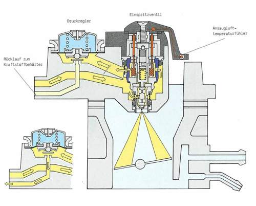

Was ist mit dem Kraftstoffdruckregler? Kann der da was mit zu tun haben... find ich aber nirgends (also Forum oder Bücher) als möglicher Fehler für irgendwas genannt
Falscher Druck führt zu falschen Einspritzmengen. Aber eig. ist der bei der Mono unauffällig.
Wahrscheinlich Falschluft, welche den Lambda-wert verändert (da zu viel Luft) und der Motor dann zu fett einspritzt um zu kompensieren. Ursache können auch die zwei Luftschläuche sein, welche hinten an der Zentraleinspritzung anfangen und auf der einen Seite zum Taktventil runter gehen und auf der anderen Seite zum orangenen Temperatur-Luft-Schalter (wenn du den runden Luftfilter hast) und dann zur Ansaugglocke für die Warm/Kalt-Ansaugluft.

Das Problem vom TE kann
1.) auch am DK-Poti liegen !
2.) eingerissene Membran des Druckreglers (suppt dann aus der Entlüftung des Doms)
