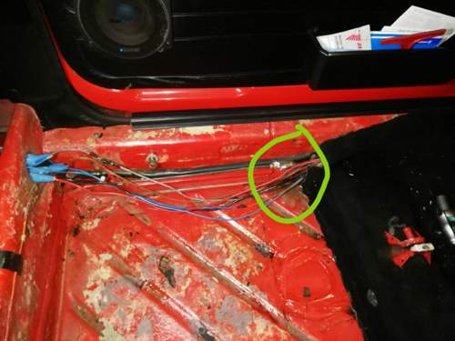

Nach etwas genauerer Betrachtung der Bremsleitungen sind mir die Verbinder an den Zuleitungen zur Hinterachse aufgefallen, die ca. auf Höhe der Türenmitte sind (siehe Bilder). Sind die dort bereits serienmäßig verbaut, oder wurde hier schonmal gebastelt?
Grüße und schönen Abend euch
Stück weiter vorne waren meine vergammelt, bzw bei anderen durchgerostet, und auch das Bodenblech durch. Kamen dann auch solche Verbindungsstücke mit neuer Leitung zwischen. Wenn Teppich/Dämmatte an der Stelle feucht war, gammelte es da. Kann auch sein, daß die Leitung geteilt ist. In einem Stück vom Hauptbremszylinder bis hinten, ist wohl schlecht zu verlegen.
@dschrauber schrieb am 4. Januar 2020 um 17:46:07 Uhr:
Ich weiss ja nicht so ganz, wie weit du mit dem Auto gehen willst. Als ich meinen zerlegt und lackiert hatte, haette ich die Bremsleitungen am Besten als aller Erstes wieder eingebaut. Das hinterher zu machen, mit dem ganzen Geraffel im weg, ist eine Katastrophe.
Das nur mal so am Rande.
So wirklich geil sehen der linke Verbinder und die rechte Leitung nicht mehr aus.
Ich wuerde an deiner Stelle hinten mit einer Vakuumpumpe jeden Tropfen Bremsfluessigkeit absaugen und im Innenraum die Leitung mit Lappen unterlegen, bevor sie ausgebaut wird. Bremsfluessigkeit ist Gift fuer Lack, Blech etc und an der Stelle rosten Autos sowieso sehr gerne.
Je nach Baujahr könnten das auch die Vordruckventile der hinteren Bremse sein und keine Leitungsverbinder.

Die vermeitlichen Leitungsverbinder sind tatsächlich eine Art Ventil (siehe Bild)
