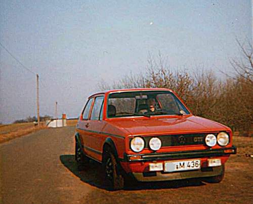

ich möchte am Wochenende einen VW Golf 1 Gti Bj 78 mit dem 110PS Motor erneut zum Leben erwecken. Das Auto stand die letzten 15 Jahre in einer Garage und wurde nie bewegt geschweige denn gestartet.
Meine Vorgehensweis wäre:
1. Zahnriemen anschauen (muss vermutlich gewechselt werden)
2. Neues Motoröl und Ölfilter
3. Zündkerzen raus und etwas Benzin in den Brennraum geben, anschließend Motor von Hand mir Ratsche durchdrehen (insofern das noch geht)
4. Ohne Zündkerzen mit Batterie starten, um zu prüfen ob Kraftstoff, Funke und Öldruck vorhanden sind
5. Kerzen rein und Startversuch wagen.
Was haltet ihr von dieser Vorgehensweis bzw. hättet ihr bessere Vorschläge?
Dankeschön und schönen Abend 😉
Kurzes Update:
Er läuft!!! 🙂
fast wie wenn nichts gewesen wäre. Zweiter Startversuch und alles passte, sogar Leerlauf ist stabil und nimmt auch Gas schön an. Zunächst jede menge Dampf ausm Auspuff, aber ist glücklicherweise nur Kondenswasser und keine Zylinderkopfdichtung.
Zahriemen hab ich neu gemacht. Bestellter Keilriemen ist leider zu kurz... da muss ich nochmal ran.
Ansonsten Kompression aller Zylinder gut, sprich Motortechnisch sieht die Sache erstaunlich gut aus.
Hat jmd. von euch Erfahrungen mit einem Wechsel der Bremsflüssigkeit?
Welche sonstigen Bauteile würdet Ihr sonst zeitnah prüfen/ersetzten?
