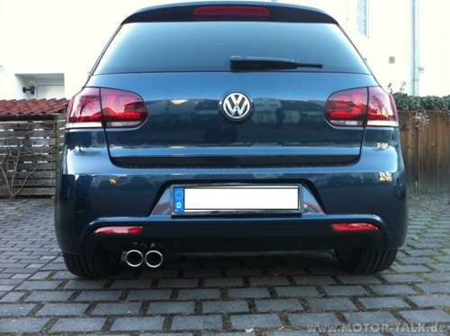

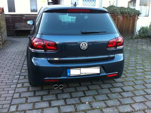

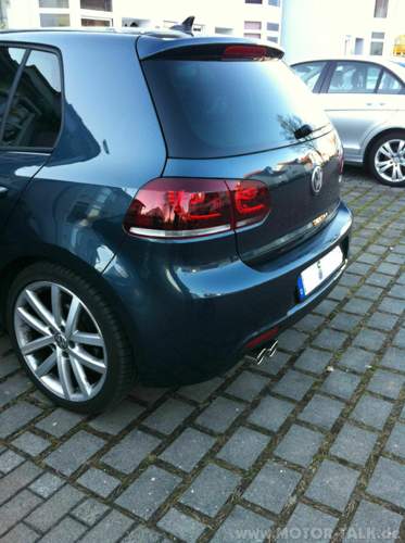

hier unser Highline nach einem Unfall mit neuem R-Line Heck. Wertet das Auto nochmal auf.
Umbau verlief bis auf geringe Anpassungen der Halterungen im unteren Bereich ohne Probleme (Durchmesser PDC passt).

Schoen! Ist das jetzt nur im Bild so das die Reflektoren so rausprägen oder ist das Real genau so? Das wäre Schade drum.
ist das Foto. In Real ist hier nichts auffälliges zu bemerken.
