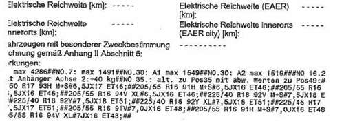

So Leute ich hab mal ein Foto von der COC gemacht...

Ich habe jetzt auch mal ein Verständnisproblem.
In der ABE der ATS Auvora 7,5 x 17 Zoll ET 51, stehen als zugelassen Reifen für den Golf 8 CD bis 110kw
auch die Dimension 205/50R17 (siehe Bild 1)
In der COC steht allerdings nur die Dimension 225/45R17 (Bild 2)
Habe die Kompletträder ATS Auvora 7,5 x 17 Zoll ET 51 mit 205/50R17 schon im September bevor ich das Fahrzeug hatte gekauft.
Muss ich jetzt was eintragen lassen?
Darf ich die Kombi überhaupt montieren/fahren?
ABE
COC
Nicht bis 110 kW, sondern nur 110 kW.
Wenn du einen 150 PS G8 (nicht GTE) hast darfst du.
Weil: Für Zubehörräder gilt ausschließlich das zugehörige Gutachten.
Für nicht 150 PS Wagen ist der TÜV dein Freund.

Vielen Dank, dann passendes jamit meinem 150 PS eTsi.
