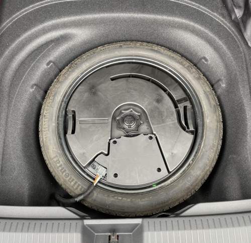

Ich möchte meinen Golf 8 mit einem Reserverad ausstatten. Könnte jemand sagen, welche Dimension passend ist oder wie die Teilenummer lautet?

Danke für die Beiträge. Ich habe eigentlich zwischen einem Reserverad und einem Notrad nicht unterschiedenen, was ein Fehler war. Nach der Ausmessung der Ersatzradmulde habe ich festgestellt. Ein vollwertiges Ersatzrad würde die untere Position des verstellbaren Bodens versperren. Somit tendiere ich zu einem Notrad, das ich durchschnittlich 1 mal in 5 Jahren brauche.

So, ich antworte mir selbst und teile die Erfahrung: Das 18“ Notrad von VW mit ET25 paßt in die Mulde im Kofferraum, der Subwoofer auch noch. Der Ladeboden kann dann in untere Position. Zur Befestigung kann die Mutter vom Subwoofer benutzt werden, keine weiteren/geänderten Teile notwendig.
18“ Notrad im Golf8 niedriger Ladeboden

Ein vollwertiger Reifen samt Felge paßt in die Mulde hinein, nur liegt dann der Gepäckraumboden auf, Taumelscheibe.

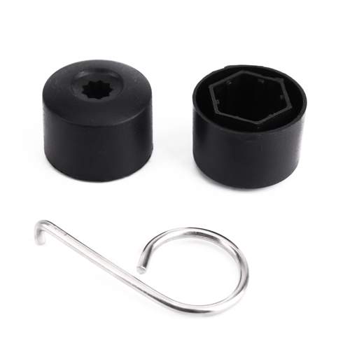

Was mich irritiert sind die Schlüssel mit ihren 6-Kant Aufnahmen.
Wenn ich auf meine Radschrauben blicke, sehe ich nur eine Scheibe mit einem Vielzahn mittig, abnehmbarer Schutz?

Die schwarzen Kappen für die Radschrauben mit dem Ziehwerkzeug (kleiner Drahthaken) ganz einfach abziehen.
Golf Radschraubenkappen
Danke dir, entweder selbst biegen oder mitbestellen...
