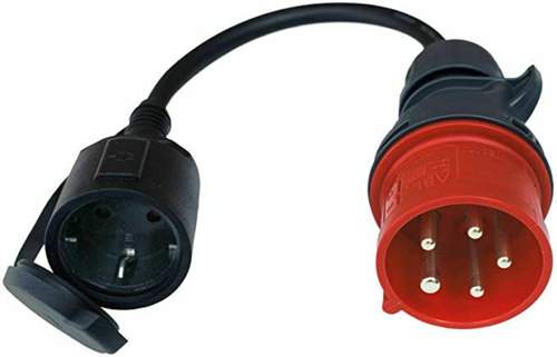

Also es geht nur um den Anschluss an die Steckdose oder auch die einzelnen Steckverbindungen, da muss der Strom ja auch durch?
Hätte mir sonst so einen Adapter geholt:
Mit diesem Adapter gehst Du doch wieder auf das ungeeignete Schuko System (normale Haushaltssteckdose). Für 10 bis 16A Dauerbelastung kaum geeignet. Aber wenn Du durchgehend nur mit 6A lädst, sollte es gehen.
Weiter sind noch die Leitungslängen ab Zähler zu beachten. Dafür gibt es entsprechende Kabelquerschnitts-Rechner im Internet, einfach mit Google suchen. Z.B. darf eine 1,5mm Leitung, wie sie in der normalen Hausinstallation verlegt wird, bei 16A Belastung nicht länger als 15m vom Zähler bzw. Absicherung zur Steckdose entfernt sein, weil dann durch die Spannungsverluste die Sicherung nicht mehr sicher auslösen kann. Die Spannungsverluste dürfen nicht größer als 3% sein.
