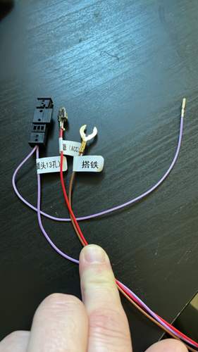

Hallo, habe mir nun den Kanelsatz von Ali bestellt und erhalten. Leider István keine Einbauanleitung dabei. Kann mir da ggf. Jemand weiterhelfen?
Wo werden beim 8er das Lila und das rote Kabel eingepennt? Danke.

Das ist das hier. War vor 2 Wochen deutlich günstiger:
€ 75,85 25? Rabatt | Multicolor fuß raum licht LED Fußraum Licht fuß Lampe Kabel Kabelbaum Für Golf 8 MK8
https://a.aliexpress.com/_mtXowVS
Nur bei der Codierung wirds spannend, das ist nicht "mal eben fix die Fußraumbeleuchtung einschalten" - die sind an diversen Stellen codiert.
Das Kabel kriege ich nun hin. C13 im BMC und Klemme 30, sowie Masse. Sollte klappen.
Hast Du somit einen Tipp für die Codierung? Danke.
C13 ist der Ausgang für die LIN-Module, jau. Der ist laut SLP aber immer schon belegt und ohne schöne Koppelstelle in lila/ws belegt.
Codierung: Das kommt nun drauf an, welche LIN-Adressen der Chinese vergeben hat (hoffentlich die richtigen). Die müsste man dann in den Lin Slaves aktiveren und gucken, was passiert. Hmi config spielt auch ne Rolle und zuletzt... Datensatz :-)
