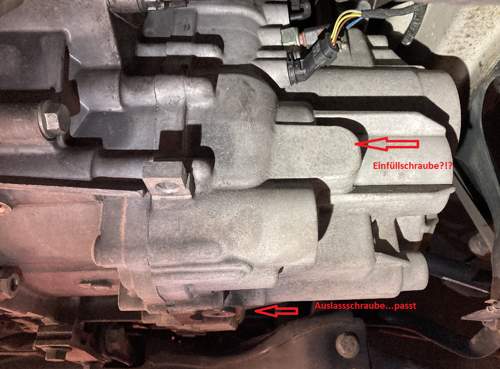

ich fahre einen Skoda Oktavia RS 245PS/180kW (5E5) MKB: DLBA mit einem 6-Gang-Schaltgetriebe MQ350.
Wollte heute einen Getriebeölwechsel vornehmen. Ablasschraube habe ich gefunden aber die Einfüllschraube einfach nicht! Anbei auch ein Bild wo sie ich sie vermutet hätte bzw. eine Gravur davon. Kann es sein das es man bei Skoda mit einem MW350 Getriebe das Öl nicht wechseln kann? Wurde es weg rationalisiert?
Was hat Getriebeöl und eine Steuerkette gemeinsam...???....sie halten keine Leben lang ;-)
Vielleicht gibt es einige GTI-Fahrer welche Licht ins Dunkle bringen können?
Schönen Abend
Leonid_
MQ350 Ölwechsel
Beim Golf musste ich über die Bohrung vom Schaltkontakt für den Rückwärtsgang oben am Dom auffüllen.
