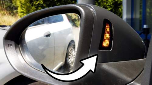

Nein ich meine nicht die Umfeldbeleuchtung.... Es gibt Modelle die haben für Side Assist, seitlich Leds die blinken wenn sich ein Fahrzeug beim Spurwechsel hinter einem befinden. Und darauf beziehen sich die Händler immer, wenn es heißt nicht für Modelle mit Side Assist.

Und das gibt es für einen normalen Golf 7? Habe ich noch nie gesehen und kann ich auch nichts im Teilekatalog finden.
Ok wenn dies so ist? Ich kenne das nicht so. Ich bin fest der Meinung das es nur über das spiegelglas geht. Kann es sein,das es Spiegel aus dem Zubehör sind,wo man es nachrüsten kann?
Gibt es überhaupt den beschriebenen/gezeigten Lane Assist mit Anzeige in der Spiegelkappe für den Golf 7?
Das wäre mir neu und habe ich noch nie irgendwo gesehen.
Den gibt es in der Form doch erst beim Golf 8?
Geht es hier wirklich um einen Golf 7 oder hat sich der TE vertan und er fährt einen Golf 8?
