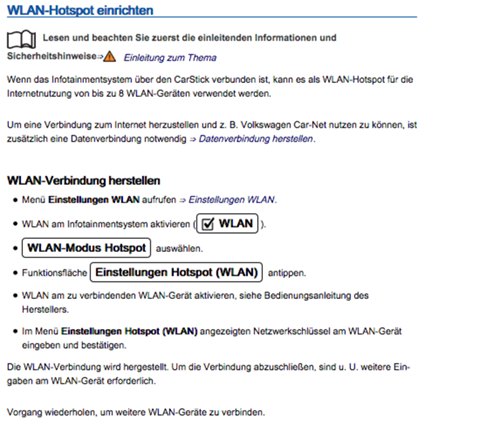

Moin zusammen!
Ich habe gestern festgestellt, dass mein Discover Media (Golf 7 FL) ein WLAN Signal erzeugt.
Heißt "VW_WLAN". Kann mir irgendjemand sagen, was es damit auf sich hat? Habe bereits versucht im Netz etwas herauszufinden... leider ohne Erfolg.
Gruß, Alex

Das macht mein Golf 7 (Lounge 11/2015 mit Discover Media) ebenfalls. Beim Versuch der Nutzung wird ein Passwort verlangt, das mir nicht bekannt ist - also habe ich es gelassen. Den Zweck dieses WLAN Netzes kenne ich nicht - vielleicht weiß der "Freundliche" mehr.

Wird tatsächlich ein Netz erzeugt? Lässt es sich also tatsächlich mit einem Mobiltelefon empfangen? Sonst wird es wohl nur konfiguriert. Erzeugt werden kann es beim DM nur mit einem Car-Stick.
oder mit einem mobilen Hotspot vom Handy aus, so verwende ich Car Net.

Klar, das dürfte beim DM der übliche Anwendungsfall sein. Ich bezog mich nur auf das "VW_WLAN", bei dem es sich ja offenbar nicht um den Hotspot des Mobiltelefons handelt.
das VW_WLAN wird vom Auto erzeugt und stellt ein Wlan zur Verfügung. Wenn das DM im Internet ist (Carstick, LTE Router, ...) Kann man über das VW_WLAN auch Internet beziehen z.B. mit einem Laptop. Funktioniert gut und die Zugangsdaten lassen sich über das Einstellungsmenü lesen.
Anbei der Auszug aus der Anleitung dazu.
VG
Sebastian
