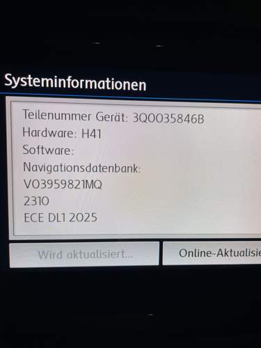

Guten Morgen zusammen,
ich kann bei mir die aktuelle SW-Version gar nicht einsehen.
Füge mal ein Foto bei.
Dm-sw-version
