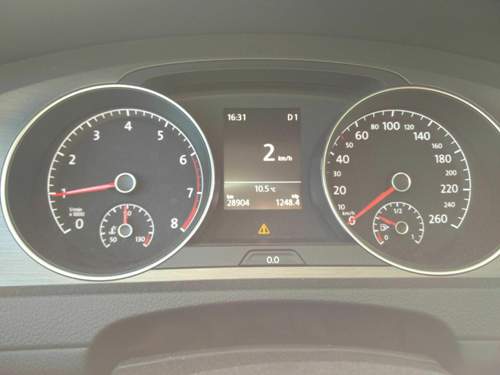

gestern auf dem Nachhauseweg ging bei meinem Golf 7 1.4 140ps aus 2012 diese Lampe an, siehe Bild. Anleitung sagt nichts spezifisches. Tank und Wischwasser ist nicht leer. Er möchte in 15 Tagen Inspektion, könnte es das sein? Fahren sollte aber noch ok sein oder?

Der Reiter Fahrzeugstatus im Kombinstrument zeigt dir alle Fehler, die das /!\ einschalten.
Schicker aufbereitet auch im Radio unter Car -> Fahrzeugstatus.

Also wenn da steht Tank Wischwasser leer, dann füll ihn auf und die Lampe geht aus.

Er schreibt doch "Tank und Wischwasser ist nicht leer"
... ich würde trotzdem mal nen Liter zum Wischwasser dazu kippen ...
na deswegen ja! wenn das Wasser alle ist dann füllt man es auf. Oder will er bis zur Inspektion warten 😉

Ah ok, dann schaue ich da mal nach, danke.
Ich weiss dass das Ding auch angeht wenn der Tank leer ist. Daher habe ich einfach mal vermutet, dass das bei Wischwasser das gleiche ist. Wischwasser hatte ich aber erst Montag gefüllt.
ja, das ist ja ok, diese Lampe gibt's auch bei alten Autos. Aber was ist denn das für eine Frage?

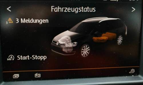

Wenn der Benzintank leer ist, sieht man das gelbe "Dreieck" und die gelbe Zapfsäule.
Wenn der Gastank leer ist, nur das gelbe Dreieck und im MIB der Hinweis auf den leeren Gastank.
Im Beispiel sind 3 Meldungen.
Sonst kann ich es bestätigen. Das gelbe Dreieck kommt nie ohne Hinweis im Intrumentenkombi und kann über den Fahrzeugstatus abgerufen werden.

Das gelbe Dreieck geht auch an, wenn ein Leuchtmittel defekt ist.
Wenn ACC keine Sensorsicht hat, glaube ich auch.
Auch blöd, wenn ne Birne defekt ist leuchtet doch das Birnensymbol.
Auch bei Öl niedrig, wenn die Kamera verdreckt ist (oder das denkt), wenn die PDC oder BSD nicht will - eigentlich immer, wenn irgendwas die Wahrnehmung des Fahrers braucht. Darum ja auch ein generisches !
Der 7 er hat keine extra Birne für die Birnen mehr...
Das gelbe Dreieck kommt immer dann zum Einsatz, wenn es keine eigene Kontrolleuchte im eigentlichen Sinne gibt und das spezifische Symbol nur in der MFA dargestellt wird. Und da es dort eben nur Zeitweise sichtbar ist, soll das gelbe Dreieck wohl dauerhaft darauf aufmerksam machen, das etwas nicht stimmt.
