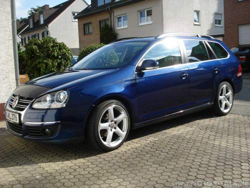

Eine sehr elegante, auch wenn das alles eine Geschmackssache ist, Alternativewäre das Angebot:
http://www.ebay.de/itm/390613488485?...
Als Entscheidungshilfe. Sieht dann auf dem Variant mit Sportfahrwerk so aus wie im angehängten Bild.

Die sehen bei dem ganz nett aus. Ich bin von den 5-6 Speichen Felgen wieder weg. Die sieht man zu häufig. ;)
Außerdem würden silber bzw. chromfarbige Felgen nicht ganz so gut zu meinem passen, denn der ist bis auf die Chromringe um die Nebler, komplett schwarz verchromt.
Habe mir jetzt 7,5x18 225/40R18 in "dunkel" zugelegt. Wenn ich die Puschen nach Ostern gewechselt habe, versuche ich mal ein paar Bilder zu machen.
