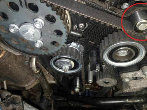

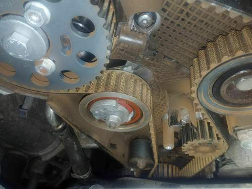

Noch 1. Zahnriemen (DAYCO) drinnen! Zahnriemenwechsel war satte 100.000km "überfällig", neben dem üblichen, wohl unbedenklichen "Flugrosttaub" (Photo) war der Zustand nach der Laufleistung ertaunlich gut:

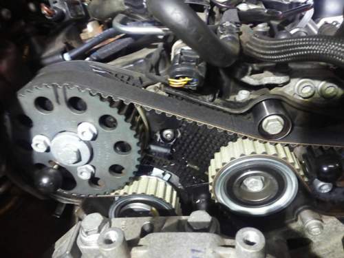

mit Continental Zahnriemensatz CT1139 WP6 selbst durchgeführt, also inkl. Wasserpumpe, ferner Keilrippenriemen inkl. Spanner und Spannrolle getauscht (übrigens: Spanner für Keilrippenriemen tauschen ist Wahnsinn bei dem Fahrzeug, die Schraube ist total unzugänglich, u.a. Klimakompressor muss abgeschraubt werden!). Alles mit Drehmoment und vorgeschriebener Spannung zusammengebaut (Photo).

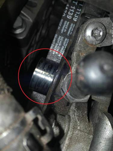

-> Zahnriemenabdeckung entfernt, sofort fiel die obere Spannrolle ins Auge, dort war Abrieb des Zahnriemens auf der Rolle! (Photo), die alte, die 309.000km gelaufen war bei Ausbau blitzeblank!
-> Motor ohne Abdeckung erneut gestartet, mit Schraubenzieher abgehorcht: Vergleicht man die Lagergeräusche der Spannrolle mit der oberen Umlenkolle, so scheint das Heulen tatsächlich aus dem Lager der oberen Umlenkrolle zu kommen.

Zahnriementrieb 1,6 TDI nach 309000km
Zahnriementrieb nach Erneuerung
Umlenkrolle nach 100km Probefahrt

Spannen nach VW-Anleitung bzw. wie im Video oben:
Nockenwelle und HD-Pumpe gelöst (sonst bekommt man den Zahnriemen ohnehin kaum drauf) alles abgesteckt, Spannrollennase ist in Nut und dann den Zeiger der Spannrolle etwa in die Mitte der Aussparung gestellt.
Dann mehrfach Motor durchgedreht, der Zeiger wandert dabei natürlich, und zwar von minimal unter den Nut bis ca. 5 mm über der Nut.
Also wenn allein der Wechsel des Riemens (und ferner einer Umlenkrolle) das Heulen verstärkt, jetzt auch bei höhernen Drehzahlen deutlich wahrnehmbar, dann liegt doch die Spannung des Riemens als Fehlerursache nah. Zumal: Schaut Euch mal die Spannrolle auf den beiden Photos oben an. Der alte Riemen war deutlich "ausgeleiert", der Zeiger deutlich unter der Nut.
