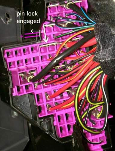

Jetzt ist mein einziges Problem der 30A-Sicherungsanschluss und der 5A-Sicherungsanschluss. Es gibt keinen anderen Anschluss im Sicherungskasten für die 30A- und 5A-Sicherung. Ich habe immer noch zwei dicke Drähte. Zuletzt gehe ich davon aus, dass ich es einfach überall an der Karosserie erden kann.
Das beigefügte Bild zeigte eine 30A-Sicherung in 37 Steckplätzen
Schaue doch einfach von der Rückseite in den Sicherungskasten. Da sind zwei Kupferstreifen für Plus. Normalerweise müssten noch Steckplätze unbenutzt sein. Dort kannst Du die Kabel einpinnen und entsprechend absichern. Ich würde Dir auf alle Fälle empfehlen, die Pluskabel im Sicherungskasten anzuschließen.

Das ist das Problem, ich habe die Kupferstreifen nicht, leicht verwirrt. (Mein vorheriger Beitrag zeigt den 30A-Draht, jedoch keinen Kupferstreifen darüber
Hast Du bestimmt. Schaue Dir die dicken roten Kabel an. Die sind an Kupferstriefen im Sicherungskasten angeschlossen, um das Plus entsprechend an die Anschlüsse zu verteilen. Dort hast Du dann freie Steckplätze für die Kabel.
Sieht man sehr gut auf dem Bild und auch die Entriegelung zum Pinnen, da hatte ich ewig gesucht.
Sicherungskasten
@es.ef schrieb am 25. Dezember 2020 um 22:58:35 Uhr:
Vielen Dank für Ihre Hilfe. Ich wollte den OEM behalten, also habe ich versucht, den Sicherungssteckplatz 37 zu verwenden, werde aber versuchen, wo Platz ist.

Die beiden weißen Drähte links im Bild sind unbeschriftet
Zweimal Dauerplus im Sicherungskasten würde ich sagen. Warum Du zwei hast weiß ich nicht. Eventuell für jeden Sitz? Du hast ja mehr elektrische Funktionen am Sitz.
