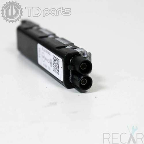

Unser Golf 6 (BJ 2011) hat aktuell ein RDC 310 mit einer Heckscheibenantenne im Einsatz.
Dieses Radio wird über 2 Fakra Anschlüsse (2 Kabel von der Heckklappe) versorgt.
In dieser ist jeweils links und rechts (von hinten gesehen) ein Antennenmodul verbaut:
Volkswagen: 5K0035552A
Ich möchte gerne auf ein DAB+ Radio (integrierter DAB+ Empfänger) umstellen.
Reicht es jetzt aus, das linke Modul auf ein DAB+ Antennenmodul 5G6035577B umzubauen und vorne jeweils ein Fakra Anschluss für FM und den anderen Fakara Anschluss für DAB+ zu verwenden oder benötige ich noch irgendwelche zusätzlichen Komponenten? Wäre dieses überhaupt das richtige Antennenmodul?
Und, stellt es ein Problem dar, wenn nur noch das rechte Antennenmodul für FM zur Verfügung steht?

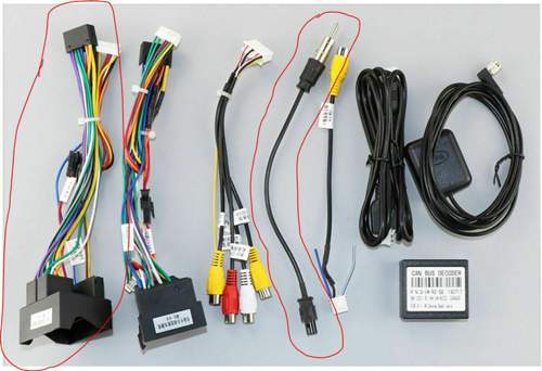

Nun war ich auch so weit, dass ich mir ein chinesisches Radio geholt hab, siehe angehängtes Bild.
Von den Daten passt alles, BT, Freisprecheinrichtung und Navi scheinen gut zu funzen, bloß das Radio selbst... Irgendwie findet es keinen einzigen Sender. Der gesamte Bandbreitenbereich wird durchlaufen, ohne dass der Zeiger an irgendeiner Stelle stehen bleibt.
Wüsste jemand nen Rat? Hab ich dem Forum richtig entnommen, dass ich höchstwahrscheinlich eine zusätzliche DAB+-Antenne benötige, sollte diese nicht eingebaut sein?
Danke!
Radio
da gibt es noch eine Sache (weiß nicht ob sie mit dieser Verkabelung bzw. mit dem Fehlen des Verstärkers zu tun hat):
wenn man im Auto sitzt und über die Bluetooth-Freisprecheinrichtung telefoniert, hört man den Gesprächspartner sehr gut. Am anderen Ende der Leitung hört der Gesprächspartner meine Stimme jedoch sehr dumpf und weit - als wäre ich mehrere Meter vom Mikro entfernt, in Wirklichkeit ist es eine ganz normale Entfernung zwischen dem Fahrerkopf und dem Autoradio...
Danke!
diese Kabel lagen bei, hab fürs Radio das linke und das mittlere (die rot markierten) verwendet... hilft es bei der Problemsuche weiter? 😉
Radio-kabel
Normalerweise liegt dem Radio ein externe Mikrofon bei, welches du entweder in die Nähe des Lenkrads (evtl zwischen Lenkrad und MFA auf die Abdeckung) oder bestenfalls sogar oben im Dachhimmel neben die Beleuchtung setzen kannst. Danach sollte das besser klappen. Momentan wird so das integrierte Mikrofon verwendet, welches jetzt nicht so top ist und wie du schon sagst ein Stück weiter weg ist.
@DarkMayo schrieb am 27. Januar 2020 um 18:35:10 Uhr:
Danke, das war zunächst auch meine Idee. Bloß ich dachte, dass das externe Mikrofon für ältere Radiomodelle konzipiert ist und bei den neueren das interne Mikro stark genug ist, um die Stimme zu übertragen, und außerdem hab ich in diesem Radio gar keine Büchse fürs Mikro gefunden... 🙄
Eigentlich wird die auch über einen Cinch-Anschluss angebunden. Kann natürlich auch sein, dass dein Gerät kein zusätzliches Mikro unterstützt. Müsstest du nochmal in der Bedienungsanleitung nachlesen/im Internet recherchieren.

Hallo
es gibt VW Radio mit DAB+ (RCD310 BAB+) Antenneverstäker mit DAB+
neues Kabel und das war es.
Läuft bei mir seit 3 Jahren so und ist original so.
