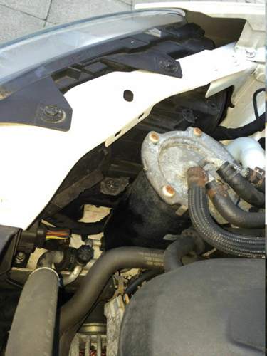

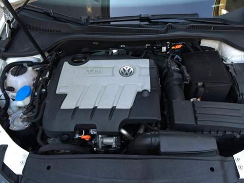

Gestern habe ich zudem noch einmal selbst in den Motorraum gesehen, um einen etwaigen Kühlmittelaustritt zu suchen. Ich hatte mich nämlich stark darüber gewundert, dass nach Auffüllen des Ausgleichsbehälter am Samstag nach weiteren 35km dieser wieder leer war.
Dabei ist mir im vorderen linken Bereich des Motorraumes auch eine Flüssigkeit aufgefallen, die der Kühlflüssigkeit sehr ähnlich sieht. Ich habe die Bilder vom Motorraum diesem Post angehängt. Weiß jemand ob und ggf. wohin oder welche Kühlschläuche in diesem Bereich verlaufen?
Vielleicht ist es ja doch ein anderer Bereich als der Zylinderkopf (oder die Dichtung) welcher defekt ist.

Fahr mit dem Wagen auf eine Hebebühne und mach die Unterbodenverkleidung ab.
das kühlerwasser muss deffinitiv irgend wo hin.
entweder ist es in der ölwanne oder es tritt irgend wo aus.
wenn es irgend wo austritt, dann könnte es auch an einer stelle sein, an der das wasser schnell verdampft!
da reicht schon ein haarriss im zylinderkopf oder einem anderen bauteil aus, damit sich dieser bei der eintretenden erwärmung entsprechend genug ausdehnt und das wasser freie bahn hat.
es muss nicht immer die zylinderkopfdichtung sein.

Genau das war ja auch bisher immer das Problem. Keiner konnte sagen wohin das Kühlwasser verschwindet. Bei den besagten 80km am letzten WE hätte man m.E.n. doch wenigstens etwas weißen Dampf aus dem Auspuff vernehmen müssen, da doch der Ausgleichsbehälter komplett entleert war. Auf den von mir hochgeladenen Bildern sieht man ja auch die rosa Kühlflüssigkeit auf dem weiß lackierten Teil der Karosserie im Motorraum.
Wurden die Abgase schon überprüft?
Man sagte mir, dass man das nicht mehr machen würde, weil das Abgas schon so gereinigt wäre, dass eine evtl. Kühlwasserverbrennung gar nicht feststellbar wäre.
ja aber leute, 0,5 - 1L kühlflüssigkeit wird nicht mal eben so mit verbrannt!
wenn das zeug nicht in der ölwanne ist, dann muss es irgend wo anders ein leck geben.
das kann ein kühlerschlauch, der ausgleichsbehälter selbst, der AGR kühler, wasserkühler usw. sein.
man bedenke bitte, ein haarriss ist bei kaltem wasserkreislauf noch harmlos. sobald sich das kühlerwasser erwärmt und damit auch der interne druck im kühlsystzem steigt, dann spritzt es auch einem harmlosen haarriss nur noch so raus.
ich würde einfach mal folgenden fahrversuch unternehmen.
dem kühlerwasser ein kontrastmittel (farbe) zusetzen und den motor auf 90° öltemperatur bringen.
dann sucht man sich eine strecke von 3-5km aus und fährt diese mehrere male auf und ab.
es wäre angebracht den unterbodenschutz unter dem motor/getriebe zu entfernen, damit eventuell austretendes kühlerwasser direkt auf die straße fließen/tropfen kann.
man könnte das kühlsystem im betriebszustand (öltemp. 90°) auch entsprechend abdrücken. wenn der druck fällt, dann gibt es irgend wo ein leck. zumindest grenzt man so den fehler etwas ein!
