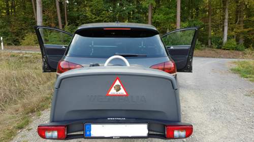

Die erste Etappe ist gescchafft mit Zwiscchenstopp in Lippstadt ist geschaft. Verbrauch auf die knapp 500 km lag bei effektiv 5,1 l/100 km. Der GTD war innen voll mit 2 Erwachsenen (115 kg), 1 Hund (41 kg), 2 große Koffer, 1 große Sporttasche, NB-Tasche, Fotorucksack, Waeco Kühlbox, 30 Liter Mineralwasser, 12 kg Futter, Hundebett 1,20 x 80 cm sowie einer Westfalia Transportbox für Anhängerkupplung/Fahrradträger mit 195 Liter.
Da kann man nicht meckern, was den Verbrauch anbelangt. Der Verkehr war über weite Strecken fließend, gefahren bin ich zwischen 100 und 130 km/h.

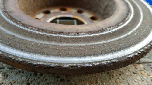

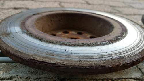

Da meine Freundin wegen der Mitnahme des Hundes in ihr Büro nun den Golf hat, sie mich schon länger auf Geräusche beim Bremsen aufmerksam gemacht hat, will ich Euch mal die Bilder nicht vorenthalten. ATE Scheiben mit ATE Ceramic Belägen, Laufleistung 60 TKM. Sind von der Hinterachse. Bremssattelträger wurde seinerzeit penibelst gereinigt.
Vor dem Urlaub hatte ich die Vorderachse ja getauscht und das Bild war eigentlich in Ordnung. Geräusche kamen aber von der Hinterachse. An einer Seite waren die Bremsbeläge so festgefressen, dass ich sie mit Hammer und Holzstück rausklopfen musst. Das Rubbeln hat wohl vor ca. 2-3 Monaten angefangen. Aber seht selbst.
Direkt nach Austausch waren wir noch beim ADAC Prüfzentrum und haben die Bremsen checken lassen. Ergebnis war o. k. Einzig die Bremsflüssigkeit muss demnächst ausgeschaut werden.
Ich beobachte das nun auf den weiteren 1500 km im Urlaub und werde, sofern sich etwas verschlechtert, einen Bremssatteltausch (wegen Kolben, da sich dieser extrem schlecht/schwer wieder in die Ausgangsposition zurück drehen ließ) n Erwägung ziehen bzw. mir dann wohl mal die Mühe machen müssen, und nach der Handbremse schauen (ungleich aufwändiger da ja die Mittelkonsole demontiert werden muss).
Die Führungsbolzen der hintteren Bremssättel habe ich alle 4 neu gemacht, da die Gummis schon etwas zäh waren.
Irgendwie sehen die blanken Stellen auf den Scheiben unproportional aus, wenn man danach geht, bremste er nur auf knapp 2/3 der gesamten Scheibenbreite...
Na ja das sind ja auch Teile vom Golf IV bei der Bremse hinten... nein, das was jetzt etwas zynisch aber letztendlich finde ich es nicht unüblich, dass Bremsen bei VW so ausschauen. Qualität = unterirdisch. Und auch die ATE-Dinger kauf ich mir nie wieder.
Die Westfalia-Box hatte ich auch mal im Visier, habe mich aufgrund von meinen Mountainbikes bzw. auch E-Trekkingrädern für den Thule EasyFold entschieden. Ich glaub die Box hätte ich auch gar nicht so wirklich gebraucht 🙂

Warum sehen eure Bremsen so unterirdisch aus? Ich hatte bei beiden Gölfen nur ATE Beläge und Scheiben drauf.
Beim IVer musste ich die ATE Bremse aber schon nach 150 tkm rundum austauschen.
Beim GTD musste ich die Werksbremse erst nach 163tkm tauschen weil 5 tkm vorher die Verschleißanzeige vorne an ging.
Mit den ATE am GTD bin ich nun auch schon wieder 70 tkm gefahren und die ist noch frisch.
Beim IVer hat der Satz rundum 130 gekostet, beim GTD etwas mehr. 175 habe ich da bezahlt. Dafür ist die Laufleistung schon ok 🙂
Mein GTD hatte auf 170tkm auch nie so rostige Scheiben. Weder Werk noch die Ceramic.
Zum Glück hat der 7er staubarme Beläge ab Werk, die Ceramic wären nämlich keine Alternative mehr. Sehr laut bei hoher Belastung und frühes Fading.
