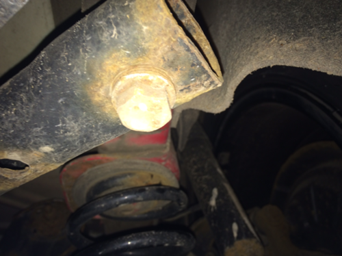

Da gibt es jetzt mit gasdruck....da im tüvbericht steht dass meine ölfeucht sind brauch ich dann keine mit gasdruck?
Wie sehen das freie werkstätten wenn ich die selber mitbringe und sie nur den wechsel vollziehen sollen?
Naja,nur weil sie etwas feucht sind,heißt das nicht automatisch,das sie hin sind.Hat der tüv einen Stossdämpfertest gemacht?Die meisten Werkstätten sehen es vermutlich nicht gerne,wenn man seine eigenen Teile mitbringt.Zur Not einfach mal fragen,oder gleich die Preise im Internet und der Werkstatt vergleichen.
Hmm weiss nicht ob sie diesen test gemacht haben. Beim reifenwechsel wurde mir auch gesagt dass ich neue bräuchte.
Dann klär das am besten erstmal ab.Falls du wirklich neue brauchst,bestelle sie im Internet und lass sie einbauen.Falls die Werkstatt dies nicht will,was eher wahrscheinlich ist,vergleiche die Preise mehrerer Werkstätten und such dir den besten Preis raus.Ob Sachs,Monroe,Bilstein etc. ist nicht wirklich wichtig,sind alle mehr oder weniger gut,alles eine Frage des Geldbeutels!
Werde schon neue brauchen. Will im juli keine probleme beim tüv bekommen.
Werde dann mal bei meiner werkstatt ein kostenvoranschlag machen lassen.
Bei den stundenlöhnen sollen die nicht über selber mitgebrachte teile rummeckern. Vorausgesetzt es ist kein billigschrott.
Dann frag doch einfach vor der Eigenbestellung in den Werkstätten rum, vielleicht rechnet sich ja eine Komplettbearbeitung, kann man nie wissen.
Durchfallen wirst Du mit den Dingern so oder so, noch sind Ferien, da sollten die Werkstätten noch Luft haben.
Meiner ist mit ölfeuchten Dämpfern durchgefallen vorne.
Hab ca. 450€ bezahlt für Dämpfer und Einbau.
Im ausgebauten Zustand sieht man beim Reindrücken des Dämpfers, wie das Öl förmlich rausfließt..
Mann muß da schon differenzieren, ölfeucht ist eigentlich kein Problem, die schwitzen auch mal ein bissel. was anderes sind nasse Dämpfer, also wo das Öl schon runterläuft. Und auch in Gasdrückdämpfern ist Öl. Wenns nicht klatsche nass ist, tät ich die ne Woche vorm Tüv mal kurz mit Bremsenreiniger absprühen und fertig. Ich sag das nur, weil du ja mit Werkstätten/Mechanikern schon öfters keine besonders guten Erfahrungen gemacht hast. kannste nicht mal ein paar Bilder davon machen?
Wenn der tüv die beanstandet dann glaub ich dene schon. Und wenn das noch die ersten sind können die ja nach 8 jahren hops gehn.
Kann man da fotos von machen ohne die räder abzuschrauben?
Kann man, Du mußt vorn die Lenkung entsprechend einschlagen, dann kann man die schon mal sehen. Hinten is eher bissi doof, am besten mit ner Lampe in Radlauf, sonst sieht man eher nix, Blitz reicht da wohl nicht aus.
Geht hinten,hin knien und das Handy drunter halten und knipsen, so hab ich meine kaputte Feder Abends im Dunkeln diagnostiziert. Da kann man auch den Dämpfer erkennen.
