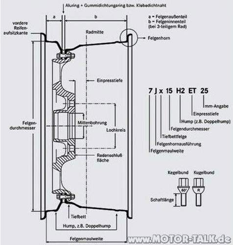

da du deinen Wagen mit 18" Felgen tieferlegen möchtest würde ich die 35er H&R nehmen. Alternativ zu dem bisher beschriebenem Problem (hinten zu tief) die Eibach 40/30. Wobei ich allerdings denke, das sich H&R bei der Achslastangabe etwas gedacht und dieses berücksichtigt hat. Ein Anruf bei H&R könnte hier Abhilfe schaffen.
Spurverbreiterung könnten vorne je 12 und hinten je 15 mm passen. Allerdings ist hier die Einpresstiefe ET zu beachten. Bei den werksseitigen 18er ist die ET51 und passt mit meiner Angabe zur Verbreiterung. Ist bei mir alles, ohne Änderung, vom TÜV abgenommen worden. Ohne Scheiben könntest du bis zu einer Einpresstiefe der Felgen von max. ET39 gehen (51 - 12 mm). Ein Felgendatenblatt habe ich mal angehängt.
Viel Erfolg wünsche ich dir.
Felgendaten
