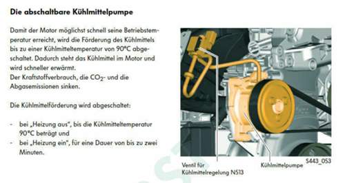

In dem Thread steht eigentlich alles drin was Du wissen musst, sowohl wie die Anzeige zu interpretieren ist und was es mit der unterdruckgesteuerten Wasserpumpe auf sich hat. Du brauchst doch nur zu überprüfen ob Du im Unterdruckschlauch Kühlwasser/Feuchtigkeit hast - dann weisst Du das die Pumpe defekt ist und Kühlwasser in die Steuerkammer eindringt.

Wie kann ich überprüfen ob im Unterdruckschlauch Kühlwasser ist? Bzw. wo find ich das und wo seh ich das? Lg
@levislevi schrieb am 30. Mai 2021 um 17:59:31 Uhr:
Reingucken?!
s. Bild im Anhang.

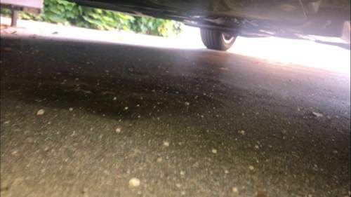

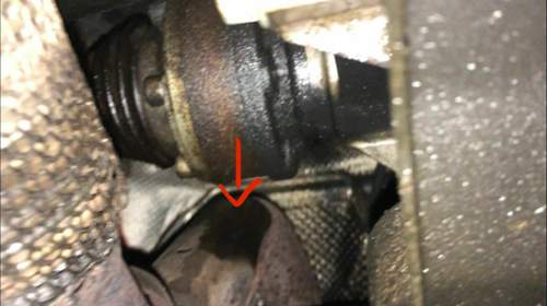

Ich konnte da jetzt ehrlich gesagt keine Feuchtigkeit erkennen. Aber ich habe unter dem Auto eine kleine Pfütze entdeckt dass das Auto von unten recht feucht ist. Aber komischer weise nicht beim Motor. Aber es könnte sein dass ich da falsch liege. Was könnte das sein und ist das normal?
Vielleicht kann jemand anders Bild 3 aus dem Kopf einordnen, aber dort sieht man schon eine Undichtigkeit. Lass einen Mechaniker draufschauen und das Kühlsystem heiss abdrücken.
Ganz allgemein: Wenn die Klimaanlage an war bildet sich Kondenswasser was dann über einen Ablauf unter dem Auto eine Wasserpfütze bildet.
@alex1234567890 schrieb am 30. Mai 2021 um 22:11:48 Uhr:

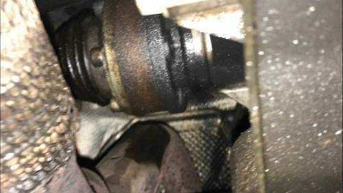

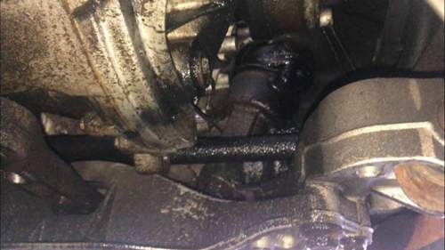

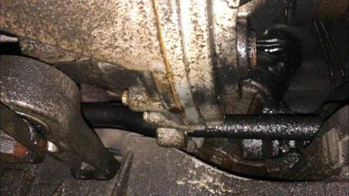

Danke für deine Antworten. Das waren eher schwarze Flecken und keine Pfütze. Ich werd auf jeden Fall jemanden da drüber schauen lassen. Ich habe noch paar Bilder gemacht, wo man auch sieht das dass Öl an einer Stelle auf diesen Auspuffrohr tropft (für Idioten markiert). Ist sowas schlimm beziehungsweise teuer? Also so eine Undichtigkeit zu beheben.
