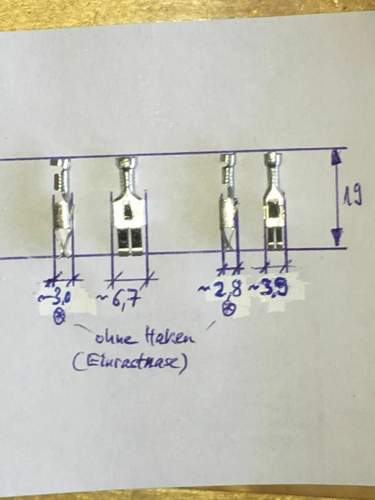

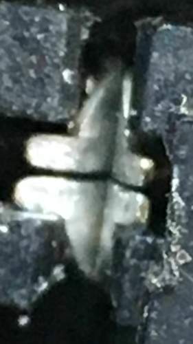

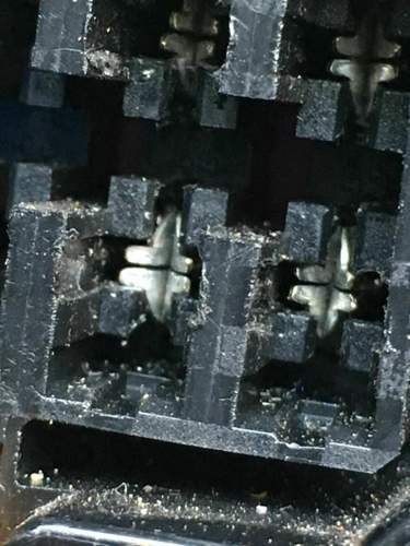

Hast Du oder jemand mir noch einen Tipp wegen dem Ein- / Auspinnen am Sicherungshalter links am Schalttafeleinsatz?
Haben die Sicherungs-Pins auch Widerhaken? Sind ja andere Klemmen, als z.B. die ISO-Pins die sonst überall anzutreffen sind. Welche es sind sehe ich zwar grob, aber eine Teile-Nummer für Nachrüstungen wäre genial, vielleicht find ich die aber auch in der Bucht ohne die Nummer.
Teilenummer habe ich keine. Mann kann nach "VW Reparaturleitungen" googeln.
Ja sind Widerhaken dran. Büroklammer o. flache Pinzette probieren.

Einen der Kontakte von den kleinen Sicherungen konnt ich auspinnen s Foto.
offenbar 000 979 225.
Von den grossen Sicherungen habe ich an Sicherung Nr. 44 und 45 versucht einen der 4 Power Timer raus zu bekommen.
Obwohl der Lila Sperrblock genau in die richtige Stellung geschoben ist, hab ich nach mehr als einer Stunde geduldiger Fummelei aufgegeben.
Angeblich soll für die grossen Flachsicherung die Teilenummer 000 979 227 (E), resp. N 907 327 01 od....03
Frustrierend ist nur, dass beim Golf 5 original nochmal ein anderer Typ drinn ist vgl. Bilder.
Abweichende Form dee Federkontakte ganz vorne.
Weiss jemand, ob die geraden Kontakte s Bild auch passen, resp. weiss jemand, wo man diese kreuzförmigen Power Timer bekommt?
Kontakt fuer die kleinen Flachsicherungen im Golf 5 (Sicherungshalter im Innenraum).jpg
Grosse (4.8mm?) Power Timer, spezielle Form (Sicherungshalter Innenraum).jpg

Zusätzliche Pins am Sicherungshalter. Die mit oben angegebenen Nummern in der Bucht oder sonstig gefundenen Pins sehen zwar leicht anders aus, hab vom Freundlichen aber ein paar (ähnliche) erhalten (er konnte sie nicht verrechnen, weil es diese einzeln angeblich nicht zu bestellen gibt😉 und habe die im Halter ausprobiert. Sie fassen die Sicherung zwar vieleicht einen halben Millimeter weniger an der Spitze, scheinen aber genauso zu passen wie die originalen bei mir im Golf 5 1K, Habe dazu ein paar Bilder gemacht.

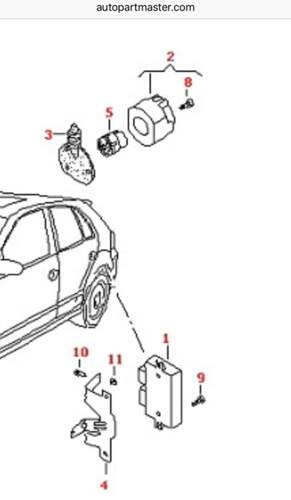

Befestigung an der Karosserie. Habe die 3 original Schrauben und Muttern beim Freundlichen bestellt, ca. 4,5 Euro (CH Preise halt).
Teilenummern s. Foto. Alle Teilenummern vom AHK auch noch online gefunden, sind aber mit Vorsicht zu geniessen, denn mind. eine Nummer ist abweichend (Schraube/Mutter) s Bild.

Nachruest Pins fuer zusaetzliche Flachsicherungen, selber gemessene Abmessungen..jpg
