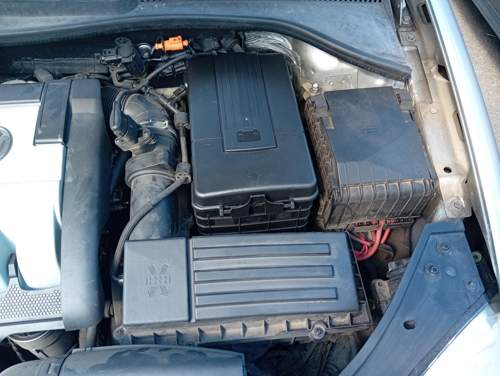

Jetzt noch etwas eher wtzigeres. Der Batteriekasten.
Der geht natürlich grundsätzlich nicht von alleine kaputt, aber fehlt bei vielen Golf V die ich so sehe. Meistens wird er beim Batteriewechsel beim Entfernen beschädigt, spätestens beim erneuten Einbau und dann endet es oft damit das man diesen vor lauter Wut rausreißt und die Tonne pfeffert. 😀
So auch bei mir als ich in Sturm und Regen einmal schnell die Batterie wechseln musste.
Den Ersatz habe ich von AliExpress um 16€ bekommen und dann habe ich etwas experimentiert damit es in Zukunft auch perfekt abläuft.
Deckel wird vorne geöffnet, hinten an zwei Haken ausgehakt. Jetzt kann man die vordere Hälfte vom Rundum Schutz entfernen indem man die Haken vorne vorsichtig nach innen andrückt und das ganze nach obenweg zieht. Jetzt kommt man auch schon bequemer an die Schraube zur Metallscheibe. Dann braucht man nur mehr die Kabel lösen und fertig.
Beim Wiedereinbau der Batterie muss man nur beachen das die Kabel vorne auch im Loch am Boden liegen wenn man das vordere Teil der Umrandung wieder einsetzt. Das hintere Teil braucht man eigentlich gar nicht ausbauen. In der Mitte werden sie durch eine V Form von oben nach unten verbunden. Deckel drauf und fertig.
Beim Starten dann natürlich der große Schreck weil alles am KI leuchtet was leuchten kann. Nach ein paar Metern Fahrt mit Lenken, Gas und Bremse ist aber alles wieder weg. Und mit Deckel auf der Batterie sieht das ganze auch wieder besser aus.
