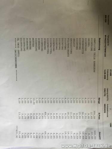

Also,
beim VW 1.4L TSI Motor steckt der Nockenwellenversteller in einem der beiden großen Zahnräder, über die oben die Kette läuft. Das Zahnradgehäuse ist recht dick, und das Zahnrad/der Nockenwellenversteller sind eigendlich ein Bauteil, das aus mehreren Komponenten besteht.
Interessant wäre, ob Du vor 5 Monaten den kompletten "Steuerkettensatz", oder einfach nur die Steuerkette hast in Auftrag gegeben? Eigendlich ist es sinnlos, nur die Kette zu wechseln, aber guck doch nochmal in deine alte Rechnung, was damals angeblich alles gemacht wurde. Beim Steuerkettensatz gehören nämlich die Schienen, der Kettenspanner und auch der Nockenwellenversteller dazu ...
Wenn also Werkstatt B vor 5 Monaten angeblich auch den Nockenwellenversteller getauscht hat, und Sie jetzt sagen, der aktuelle Motorschaden käme von einem defekten/falsch eingebauten Nockenwellenversteller, dann möchte ich sehen wie sie argumentieren sollen das der alte, von Werkstatt A eingebaute und vor 5 Monaten ersetzte NWV zu dem jetzigen Motorschaden geführt haben soll.

Genau also Werkstatt A hat es mir damals berechnet aber nach der Anzeige und weiteren Recherchen stand ziemlich sicher fest das er nicht gewechselt wurde. Genau wie eine neue Wasserpumpe und neue Ventile sowie zkd (habe ich alles bezahlt im Glauben es wurde gemacht)
Problem : er harzer hat es schwarz gemacht und das Auto vor einer Werkstatt angenommen ( der Mechaniker hat bei Facebook und anderen Social media’s Werbung gemacht also könnte ich es nicht riechen)
Werkstatt b sagt jetzt natürlich das Werkstatt a den verbaut hat und sie nichts dafür können
Auf der Rechnung zu sehen steht nur Steuerkette obwohl er ausdrücklich sagte sie bestellen den Satz Orginal bei Vw was er auch machte allerdings ist es nicht auf der Rechnung zu sehen
In Auftrag “mündlich” wurde der ganze Satz, er selbst hat es sogar vorgeschlagen
