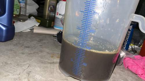

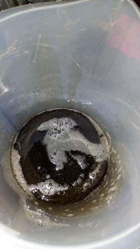

Ein kleiner Erfahrungsbericht meinerseits: ich hab vor 2 Jahren und 20tkm das 02T JHU 5 Gang Getriebe bei Etrag in Aachen überholen lassen und es wurde mit frischen Getriebeöl befüllt
Hab es gestern mit einem Castrol 75W80 Syntrans gewechselt, weil die Gänge nicht mehr so sauber schaltbar waren. Es ist zwar nur der 80PS Motor dran, trotzdem fahr ich den Kübel oft im Begrenzer und bergig hier im Alpenvorland halt durchaus schneller, nicht Autobahn.
Das Öl sah auch nach der kurzen Zeit schon etwas mies aus, roch verbrannt. Hab den Geruch bis jetzt in der Nase, die ganze Tiefgarage stinkt brutal säuerlich
Das Getriebe wurde ja komplett geöffnet und jedes Bauteil gereinigt, hatte bei 120tkm Öl-Wechsel, dann bei etrag nochmal bei 150gkm und jetzt das kurze Intervall so schwarz und stinkig, krass!
Hab den Wagen auf der Beifahrerseite hochgehoben, damit die Ablassschraube etwas tiefer sitzt und ich auffangen kann.
Bei der einfüllschraube kamen schon 1 Liter raus, Ablass nochmal ein Liter
Den Rest dann abgelassen in der Wagerechten aber da kamen vielleicht 200ml noch, also nix

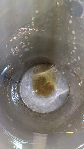

Es müsste aber noch ca 400-500ml im Getriebe und 5ten Gang Gehäuse stecken, oder? Find das etwas viel Öl, das war teilweise wie ne Phase, oben wässrig, unten öliger aber flüssig, keine Späne dafür leicht Messingfarben
Hm! Einfüllen konnte ich jetzt ca 1,5-1,6 Liter. Soll ich hier trotzdem über Rückfahrlicht Schalter oder Entlüftungsventil oben noch bissl was rein?
Ein Überfüllen find ich zwar bis zum gewissen Maß sinnvoll aber mir fehlt die Erfahrung hier
Das neue Öl ist definitiv dickflüssiger, wie Honig. Auto war kalt also an Temperatur lags nicht
Schaltbar ist er jetzt auf alle Fälle super
