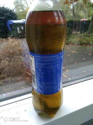

Ich würde dich vorschlagen erst Bremsflüssigkeit zu wechseln, billigste Variante. Meine würde auch vor 1,5 Jahre gewechselt war richtig braun als ich sie gewechselt hab. Kann foto posten auf Wunsch. Durch brems Anlage hab ich 1,5 Liter durch gejagt, da ich HBZ getauscht hab.
P. S. Bei ATU war Angebot 50 €, wenn du selber nicht wechsel kannst.
