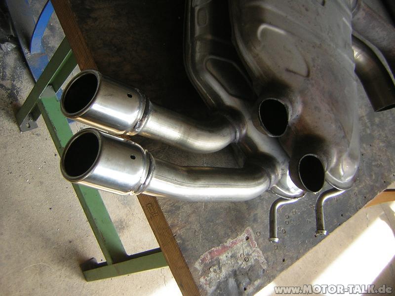

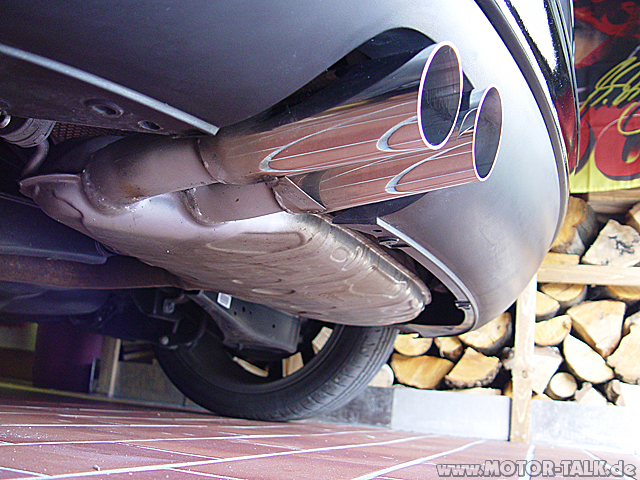

also ich habe esd von a3 gefunden schau: Hier
der hat gebogene blenden, ich kann ja die blenden weg trennen und andere hinschweißen das wär die beste möglichkeit oder was denkst du?
sind die gleich oder bin ich blind?
nummer 1
nummer 2
nummer 1
nummer 2
Nee die sind nicht gleich.
Der eine hat gebogene Endrohre also das zweite Bild 2.0 TDI.
Und der andere das ist der 2.0 TFSI und der hat gerade Endrohre erste Bild , der ist aber Baugleich mit dem GTI ESD, kann man also auch nehmen.
Die Benziener haben alle gerade Endrohe,die Diesel gebogene
