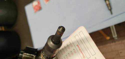

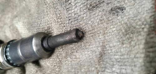

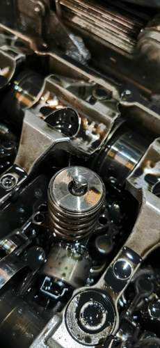

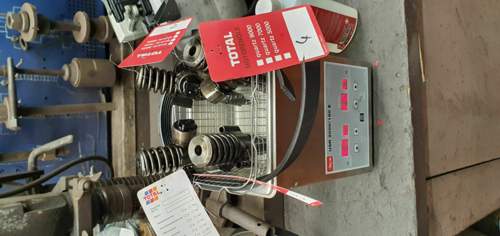

Also nach dem ich schon nach paar Std standzeit schon startpilot gebraucht habe. Habe ich die injektoren ausgebaut, beide o-ringe getauscht, im Ultraschall gereinigt und die betätiger neu eingestellt. Auto läuft bis jetzt zuverlässig und sogar etwas ruhiger.
O-ringe sahen schon etwas stark verrückt aus.
Mal sehen wie es in Zukunft bleibt.
Gute arbeit, das eine Druckstück sieht ja schon sehr mitgenommen aus.
@Bitboy schrieb am 1. November 2019 um 10:32:13 Uhr:
Sahen alle 4 so aus.
Das eine Bild vom injektor ist vor der Reinigung und das andere Bild nach der Reinigung.
Das Auto hat schon 270tkm... Langsam darf der Wagen zicken :-P
Schönes Wochenende :-)

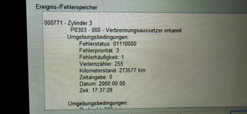

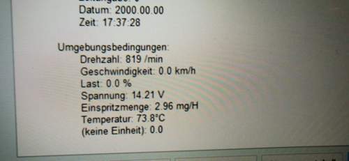

Heute bin ich ca 70 km in eine Richtung gefahren, ohne Probleme. Als ich wieder nach Hause fahren wollte, hat der Motor plötzlich angefangen stark zu ruckeln. Egal ob während der Fahrt oder im Standgas. Gasannahme war kaum möglich, beim beschleunigen ruckelt es bis in die hohe Drehzahlen durchgehend. Motor nagelt auch ziemlich heftig.
Und ja, Sprit ist genug im Tank :-P . Filter und Sprit Zufuhr inkl Pumpe im Tank alles bei der letzten Fehlersuche (siehe Beitragsanfang) getauscht bzw kontrolliert.
Öl oder Wasserverlust ist keiner aufgefallen, abstecken vom LMM hat nichts gebracht. Motor startet normal und zügig. Beim Rollen im Standgas merkt / hört man auch das ruckeln und schütteln vom Motor.
Trotzdem die restlichen ca 65 km Heim gefahren und Zuhause Fehlercode ausgelesen. Siehe Bilder.
Jemand einen guten Tipp für mich? Denke und hoffe gerade das eventuell der Kabelsatz für die Injektoren hinüber ist.
Danke im voraus und Gruß

Dann wäre es sich hilfreich, mal einen kompletten Fehlerscan einzustellen, als Text und nicht in Form von Fotos. Dabei gleich mal die MWB´s der PDE mit loggen.

no more words needed bekomme morgen das neue Teil... Mich würde interessieren wie das Teil nach paar tausend Kilometer kaputt gehen kann. Vielleicht Materialfehler
No more words needed bekomme morgen das neue Teil... Mich wuerde interessieren wie das Teil nach paar tausend Kilometer kaputt gehen kann. Vielleicht Materialfehler.jpg
Der Grund der Demontage war eigentlich nur, dass ich injektor zyl 3 und 4 tauschen wollte, um zu sehen ob der Fehler mitwandert. Baue morgen das neue Druckstück ein und mal schauen was passiert.... Hoffe das es nicht den ganzen injektor zerstört hat.
