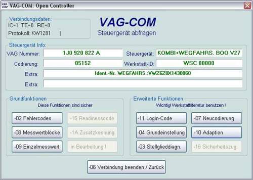

Alternativ kann man mit VAG-Com / VCDS Steuergerät 17 Kombiinstrument auslesen, direkt im Hauptfenster wird das Modell des KIs angezeigt.
(im Feld "Steuergerät"😉
Ist-aufnahme-vag-com

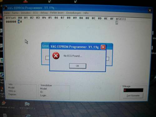

Hallo Experten ich habe ein Problem
Golf IV 1,8T ezl 2004 (Japan Reimport)
Das Ki wurde vor jahren bei einem Pixel Fritzen repariert. Seither leuchtet die MFA permanent, und zieht ständig die Batterie leer.
Nun habe ich ein Neues KI, mit Log in, und VCDS
Ich bekomme die WFS 3 nicht mit dem MSG Syncronisiert.
Es muss dazu der alte log in vom defekten KI im neuen KI in einem MWB eingetragen werden.
So weit so gut, komme aber in dem alten KI nicht mit Can Comander, und VAG eeprom Programmer in
93c86 um den Log in Auszulesen.
Hat jemand eine Idee oder mache ich einen Denkfehler?

Prinziell sollte der Chip + VDO Tacho über KLinie auszulesen sein. Mit VAGEeprom Programmer.

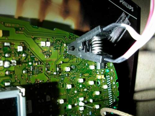

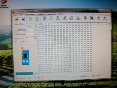

So. Nun KI zerlegt Klammer auf dem EEProm... Leer.
Auf der Rückseite der Platine ist eine Weitere Platine mit einem Gesockelten 7820
Was ist das? habe ich noch nie gesehen.
Imgp2137
Imgp2142
Imgp2143
+2
Wurd die Klammer denn richtig herum drauf gesteckt?
Man beachte den Kreis auf dem Chip.
