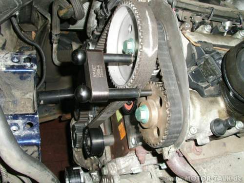

.... also der Zahnriehmen hängt ziemlich durch und der untere dreht sich garnicht beim Versuch zu starten

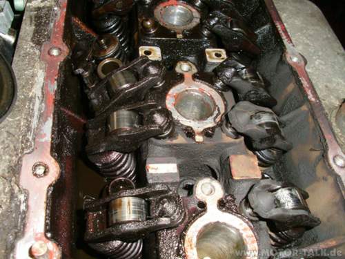

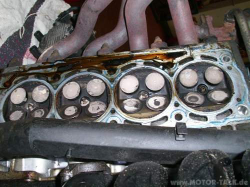

Kanst Pech haben, das dann so etwas passiert ist. Nockenwelle stehen geblieben, Kurbelwelle dreht, Kolben schlagen an die geöffneten Ventile, Ventile krumm, Rollenstößel gebrochen.
Verbogene-ventile

Nehmt doch erst nur einen Zahnriemen, kostet 20-30 €, probiert aus, wenn alles okay ist, kann man den Satz immer noch verbauen. müßt ja zum laufenlassen nicht unbedingt alles anbauen.
Die Frage ist vorab: warum ist der ZR plötzlich locker? Vielleicht kann man den vorhandenen ZR auch wieder spannen, damit man einen Probelauf hinbekommt, und wenn es nur im Stand ist bis er Betriebstemperatur hat.

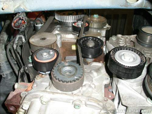

Fehlende Zähne, ausgeschlagene Spannrollen oder Umlenkrollenlager. Auch Wasserpumpen schlagen gerne mal aus, und lassen den Zahnriemen überhüpfen. Meistens macht sich das mit Lagergeräuschen am Motor rechts vorher bemerkbar.
Auf jeden Fall die Zahnriemenabdeckung entfernen, Motor mit der Hand drehen und die Rollen/Wapu beobachten, ob da was schief läuft. Das nächstes wäre, das Nockenwellengehäuse abnehmen. Rollenstößel begutachten, Ventile sollten auch ganz nach oben kommen. Bleiben die Ventile auf 3/4 hängen sind die krumm.

Wenn nach Abnehmen des Deckels die gebrochenen Rollenstößel da rumliegen, ist das ein Fall für den Selberbastler. Kopf runter, Ventile austauschen/einschleifen usw....Wenn man den Golf für paar hundert kauft, paar hundert reinsteckt, und natürlich Zeit investiert, hat man ein billiges Auto. Machen lassen lohnt sich nicht, dann lieber ein anderen Golf suchen.
