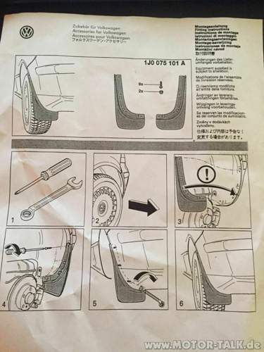

Ich hab mir orginale! Schmutzfänger für hinten für mein Golfi bestellt. Diese passen von der Form her wunderbar, nur die Löcher der Schmutzfänger passen mit den Löchern am Auto im Radkasten Quasi nicht überein. In der Anleitung und auch auf der Seite stand nix von ich müsse die Schrauben da "reinbohren". Was ist wenn ich die nach dem Winter wieder abmache, muss ich die Löcher wieder zumachen das da kein Wasser "reintropft" oder was ?
Oder sind die dinger einfach nur falsch... Oder soll das so sein ? Außerdem dacht ich dort wär das VW Zeichen drauf wenn die schon Original sind...
Link zu den TeilenLink
Anleitung fotografier ich ab :)

Keine Ahnung. Du siehst ja, wo die Löcher am Schmutzfänger sitzen und musst, wie ich vermute, dort halt die Schrauben in den bisher unbeschädigten Radlauf (nicht schön) oder die Radhausschale (weniger schlimm) setzen, das ergibt sich ja zwingend, wenn die Radhausschale an diesen Stellen keine für ihre Befestigung vorhandene, in der Pos. passenden Schrauben aufweist.
Wenn die Dinger für Dein Auto passen sollen, dann wird das wohl so sein.
Ich hab so was seit dem zweiten Auto in den 1980er Jahren schon nicht mehr:
Es bringt nichts für die Verschmutzung des eigenen Hecks (weil Unterdruck hinterm Auto Ursache für die Verschmutzung des Fahrzeughecks ist, nicht fehlende Schmutzfänger) und meist nur wenig für den nachfolgenden Hintermann.
Nur: Hinten bohrt und schraubt man im allg. nur in Kunststoff, also weniger schlimm (bis auf die Löcher, ggf.).

Also, die Lösung für hinten erstmal ist ja total bekloppt, ich schraub die garantiert nicht durch die radhausschale, geht definitiv wieder zurück.
