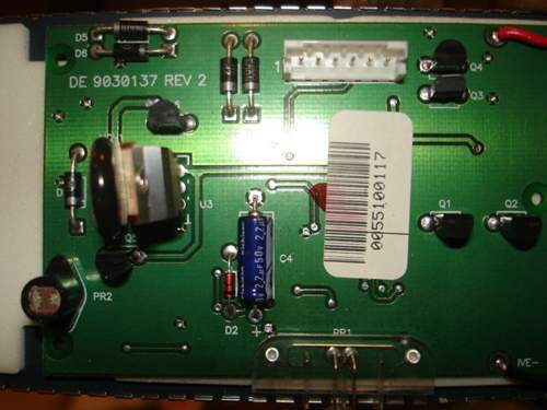

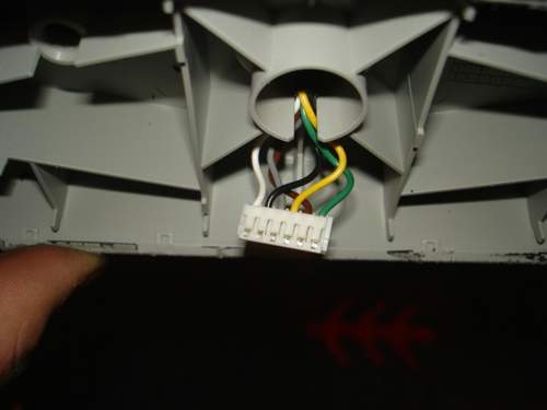

so habe mir mal genauer den spiegel angeschaut...
im spiegelfuss steckt ja der 6polige stecker drin...
pin 1-2-3-4-5-6 sind belegt
pin1-2-3 gehen aber nur raus...
pin 4-5-6 gehen nicht weiter
pin 4 gelb
pin 5 braun
pin 6 grün
kann irgendwie den spiegel öffnen!?

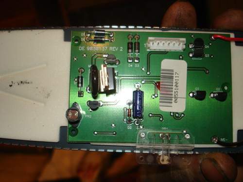

habe mal ein paar bilder mit angehängt....

Der Spiegel braucht ja nur Klemme15(geschaltetes +) und 31(Masse), dann muß er funktionieren. Rückfahrscheinwerfersignal wird ja nur zum Nichtabblenden benötigt. Entweder ist der Spiegel defekt, oder die Lichtquelle zu schwach. Liegen den 15 und 31 am Spiegel an?
ja + und - kommt an
nun ist mir gerade aufgefallen das auf dem grauen (rückfahrsignal) auch masse drauf ist auch wenn ich das kabel wieder abklemme es bleibt trotzdem masse drauf...
wenn der rückwärtsgang drin ist geht die volt zahl hinunter und wenn er draußen ist habe ich konstant 12v auf masse und aufn grauen kabel(rückwärts)
Das da Masse auf dem Kabel ist, ist logisch, der Widerstand der Lampen hinten wird so gering sein, das du fast 0 Ohm messen musst.
