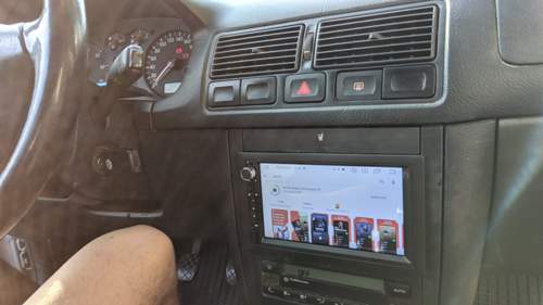

Hinter der Abdeckung in der Mittelkonsole hab ich zwei Stecker gefunden und einen Antennenanschluss. Ich denke mal, die beiden Stecker gehen zu den Lautsprechern, oder? Dann vielleicht noch die Stromversorgung und und und...
Sieht doch gut aus für mich, oder 😕
Ich frage mich allerdings, wie ich diese ISO-Stecker an ein aktuelles Radio bekomme. Da gibt's doch hoffentlich Adapter auf Quadlock.

Ich hab jetzt ein Radio rausgesucht, einen Einbaurahmen brauch ich wahrscheinlich immer, oder? Momentan ist da ja nix drin außer der Kabel, und so ein Radio wird ohne Rahmen nicht halten.
Frage, weil mir nicht klar ist, ob das alles Platz hat, theoretisch ja, weil DIN ist DIN, da sollte ein Rahmen auch mit Platz haben. Oder?
@lemontree schrieb am 17. Mai 2022 um 15:16:33 Uhr:
Oben verlinkte bunte Gemüsekiste ist halt Doppel DIN.
Muss eben dementsprechend Platz geschaffen werden.
