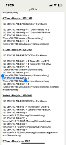

Habe gebrauchte Ledersitze mit Memory erstanden. Nun habe ich mich mit der Verkabelung und den notwendigen Steuergeräten usw. beschäftigt. Es gibt ja jede menge Farbcodes bei diesen Steuergeräten. Leider ist es fast unmöglich ein gebrauchtes Teil zu ergattern, da niemand diesen Code angibt bzw. kann.

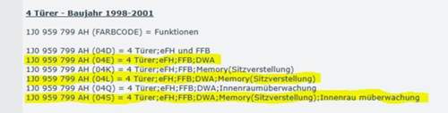

Folgendes Komfort Steuergerät ist bei mir verbaut.
1J0 959 799 AH (04E) = 4 Türer;eFH;FFB;DWA
Damit alle Funktionen gegeben sind würde ich aber folgendes Steuergeräte bzw. Software brauchen:
1J0 959 799 AH (04L) = 4 Türer;eFH;FFB;DWA;Memory(Sitzverstellung)
1J0 959 799 AH (04S) = 4 Türer;eFH;FFB;DWA;Memory(Sitzverstellung);Innenraumüberwachung
Kannst mir dabei jemand helfen die Funktionen per Eprom Programmierung zu ergänzen oder mir einen DUMP der Software bereitstellen/aufspielen?
Leider findet man auch bei den Ersatzteilen auf Ebay nichts passendes, da der Softwarestand nicht angegeben wird.

Hallo, das hier sollte doch auch gehen oder? Kenn mich damit aber nicht aus, die Innenraumüberwachung kann man ja mit VCDS auscodieren und die Memoryfunktion aktivieren.
https://www.ebay.de/itm/296590610130
https://www.golf4.de/elektronik-tacho-alarmanlagen-zv/156735-golf-4-komfortsteuergeraet-ausstattungscodes.html
Hallo, das mit dem codieren geht erst ab BJ 2002. Da ist dann schon der neue Can Bus drin mit mehr Bandbreite.
Ich hab noch das alte System.
Somit würde für mich nur folgende Steuergeräte passen:
Mit dem VCDS kann man da fast nix ändern. Zb. von 2 Türer auf 4 Türer.
Ksg
Ja, du brauchst VCP oder aehnliches....
Von den Steuergeraeten habe ich leider keine Dumps glaube ich....
