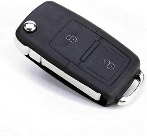

Was ist das denn für ein Klappschlüssel? Kann man denn nicht in der Software diese Selbstverriegelungsfunktion deaktivieren?
mWn kann man diese Funktion nicht abschalten
@schneemannski schrieb am 6. April 2021 um 21:00:33 Uhr:
Also ich hab 7 Minuten auf Hilfe gewartet. Erst wurde versucht, den Türspalt auf der Fahrerseite zu nutzen, um per Haken den Türmechanismus zu öffnen.
2 mal innen am Hebel ziehen öffnet normalerweise die Tür....(Notentriegelung --> Insassenschutz)
Bei meinem ersten Golf IV Mj.99
gab es sogar noch einen flachen Notschlüssel...
Diese Selbstverriegelung gibt es nicht ohne Grund🙄
Golf IV Klappschlüssel ZV
