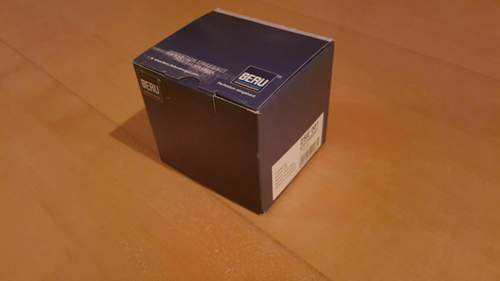

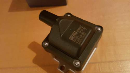

Gibt's anscheinend mittlerweile auch schon für um die 40 Euro, was sagst du dazu pkgeorge?
https://www.autoteile-teufel.de/.../3936?modelPage=true
Naja, hoffentlich ist es eine Original Beru!
Kam heute zufällig schon mit der Post, was sagst dazu ?
Ja,sieht Gut aus!
