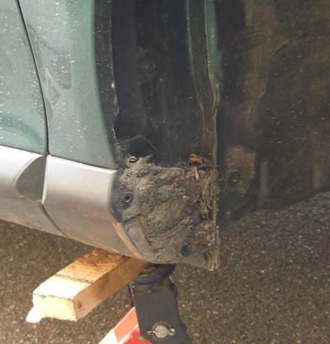

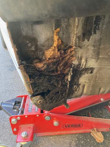

Hier vielleicht schon einmal einer der wichtigsten Tipps für alle Golf-Fahrer:
Regelmäßig den Komposthaufen hinter den vorderen Radhausschalen nahe der A-Säule entfernen. Es sind lediglich drei Torx zu lösen, um dort Sand udn Laub zu entfernen. Unterlässt man dies, führt das Wasser der Abläufe dazu, dass der Kompost immer feucht gehalten wird und irgendwann beginnt Korrosion bis hin zur Durchrostung. Betroffen sind dann die vorderen Kotflügel unten sowie die Schweller nahe A-Säule.

Und Komposthaufen hatte ich schon 2 im A3 und im 4er 🙂
A3 Kompost mit Ahornbaum
Golf 4 Kompost
