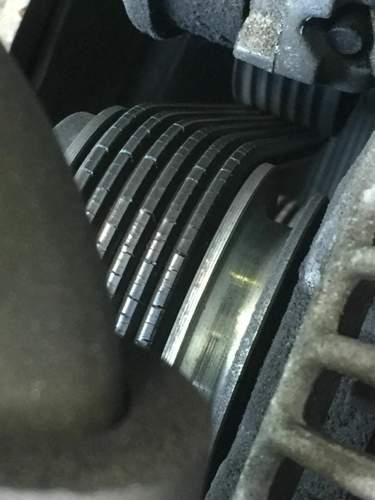

Heute beim Wechsel des Dieselfilters ist mir aufgefallen, dass der Zahnriemen porös und brüchig aussieht. Dabei ist der erst vor 40tkm / 5 Jahren gemacht worden. War sogar ein Kit von Conti.
Hänge ein Bild und frage ob das unkritisch ist, oder ob man für 400€ etwa schon wieder ran muss?

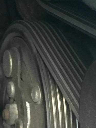

Ich sehe keine Zähne... Das ist der Flachriemen, Keilrippenriemen, Rippenband, etc. - also der Riemen, der die Nebenaggregate wie Lichtmaschine und Klimakompressor antreibt.
Der ist sicher älter als dein vor 5 Jahren gewechselter Zahnriemen.

Das ist KEIN Zahn sondern ein Keilrippenriemen!
Erneuern!

Meinen keilrippenriemen habe ich erstmalig nach 19 Jahren wechseln lassen!
Da wurde halt gespart beim Zahnriemen Wechsel, normal macht man den keilrippenriemen gleich mit.

Was ist da aufwendig, wenn ich den Zahnriemen mach muss der keilrippenriemen doch sowieso runter, dann kann ich beim zusammen bauen gleich einen neuen nehmen, so gehört sich das auch für eine vernünftige Werkstatt.

Der mit dem D davor ist beidseitig gerippt, und der andere hat eine glatte Oberfläche

Laut deinem 1sten Bild ist es der DPK1195 weil der auf beiden Seiten Rippen hat
