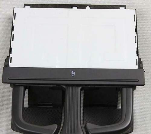

1) Der Vorbesitzer hat bereits ein Radio verbaut, das funktioniert 1A. Jedoch habe ich wie auf dem Bild zu sehen kein Getränkehalter. Jetzt habe ich ein bisschen rumgesucht und gesehen, dass man den relativ einfach nachrüsten kann, richtig?
http://fs5.directupload.net/images/170930/temp/u6wsdgnc.jpg
Die Blende raushebeln und den die Getränkehaltereinheit einfach reinschieben, korrekt? Passt denn da sowas?

Nochmal zu dem Getränkehalter. Da habe ich mich jetzt umgeschaut und gesehen, dass es da ziemlich viele günstige gibt - aber der 1.9 TDI da immer ausgeschlossen wird .... warum?
Wie hier zum Beispiel:
https://www.amazon.de/.../ref=sxbs_sxwds-stvp_2?...
Was ist dann beim 1.9 TDI passend?
Die Golf sind von innen alle gleich aufgebaut
Bei jedem passt jeder getränkehalter.
Die entscheiden sich lediglich wenns sich um nen 2 oder um nen 4 Türen handelt.
Und dort auch nur in den Türverkleidung und sitzen.

Es gibt 2 verschiedene Getränkehalter, der nur aufwärts kompatible ist, alt ins neue.
Hatte nämlich den alten und weil das ding kaputt war ging ich zum schrottplatz, holte mir das neue.
Jedoch musste ich feststellen, dass das neue 1.5 cm länger ist. Kann man aber mit einem Seitenschneider schnell beheben, eine plastikleiste vom Gerätehalter abschneiden.
Der Link da oben ist der neue Getränkhalter sollte aber Bj 2003 schon in jedem model gewesen sein.
