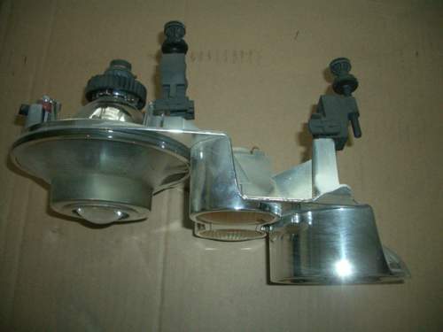

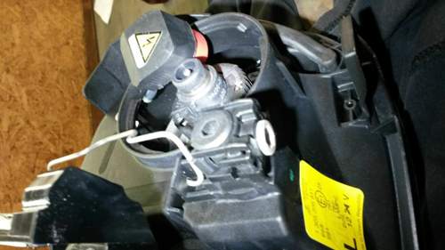

Hallo Leute,
bräuchte Mal ein wenig Hilfe!
Mein Golf hat Xenon, ich frag mich ob die Scheinwerfer bei Zündung an und Licht an, einmal hoch und runterfahren um sich dann "einzustellen" ?
Bei mir bleiben sie auf einer Höhe?!
Ist das so korrekt?
Hab so das Gefühl, dass die Leuchtweite nicht so gut ist und die Scheinwerfer bei Bodenunebenheiten "wackeln".
Gibt's da Probleme mit Reflektorhaltern oder ähnlichem?
Bei meinen BMW E39 fahren die auch einmal hoch und runter und stellen sich dann ein!
Über antworten würde ich mich freuen!
Grüße Enno

Beim Golf 4 ist die ALWR statisch und nicht dynamisch.
Man hört nach Einschalten der Zündung die Stellmotoren lediglich kurz arbeiten.
Ein komplettes Auf-und Abfahren wie z.B beim Golf V gibt es nicht.
Es wird nach Motorstart oder Be-und Entladen des Wagens angepasst.
Fehlerquellen:
Achs-Sensoren deren Gestänge oder Potentiometer
Xenonscheinwerfer, deren Brenner an 3 Punkten aufgehängt ist-
2 x Stellschrauben (für Höhe und Breite)
1 x Leuchtweiten-Stellmotor
Ein starkes Wackeln / schlechte & falsche Ausleuchtung deuten auf eine
gebrochene Stellschraube aus Plastik hin.....und bringen beim nächsten
TÜV den Prüfer und dich in Verzückung.

Xenonverstellschraube
Golf IV Xenon

Des weiteren kannst du dir die MWBs ansehen, da sieht man den Regelbereich der beiden Niveausensoren an Vorder- und Hinterachse. Diese arbeiten im Bereich von 0,5V bis 4,5V. Danach ist die Regelgrenze überschritten. Liegt dieser Zustand dauerhaft vor, wird ein Fehler abgelegt, und die Xenonscheinwerfer fahren aus Sicherheitsgründen komplett herunter. Nachts sieht man dann fast nichts mehr, weil der Lichtkegel 5m vor die Füße leuchtet.
Wenn das Auto waagerecht steht, sollte im Optimalfall die Ausgangsspannung der beiden Sensoren im Mittelfeld stehen. Also ca. 2,5V. Somit ist Luft nach oben und nach unten.
Beim Licht einstellen:
- äußere Einstellschrauben sind für den seitlichen Schielwinkel
- innere Einstellschrauben sind für den Höhenwinkel
- Vorsicht: Die Plastikwelle der Einstellschraube bricht gern!
- beim Einstellen muss das Auto waagerecht stehen, und man muss via VAG-COM / VCDS in den Einstellmodus gehen
- danach kann das Licht eingestellt werden, anschließend werden die Werte gespeichert. Fertig. (der Tüv Prüfer beachtet das niemals, und stellt das Licht einfach so ein, daher am besten den Laptop selbst mitbringen)
Hinweis: Ist das Auto tiefergelegt, kann es auch passieren dass die Regelgrenze überschritten wird. Dann muss man die Koppelstangen etwas kürzen, bzw. ein neues Loch in das Halteblech gebohrt werden, und dort die Koppelstange montiert werden, damit man sich wieder im optimalen Regelbereich aufhält.

Ich würde an deiner Stelle erstmal testen, ob
beim Lichteinschalten (Zündung+Abblendlicht) idealerweise vor einer Mauer
die Stellmotoren zu hören sind - und sich die Lichtkante an der Wand bewegt.
(falls dicke Person vorhanden,kurz mal in den Kofferraum einschwenken als Testgewicht) 😛
Dann würde ich den Fehlerspeicher und Messwertblöcke im Steuergerät abfragen.
Reparatur lohnt eigentlich nicht, da der Scheinwerfer dazu zerlegt werden muß
und das ist sehr aufwendig, da alles miteinander verklebt ist.
Und durch die Öffnung von hinten kommst du nicht weit.

Falls die Plastikwelle gebrochen ist, das kann man reparieren.
Hier hatte ich es mal repariert, und hält bis heute:
https://www.motor-talk.de/.../...stellschraube-gebrochen-t5881348.html
Wenn ich wüsste, das niewieder ein Fremder dran fummelt, würde ich eine Reparatur wagen...
