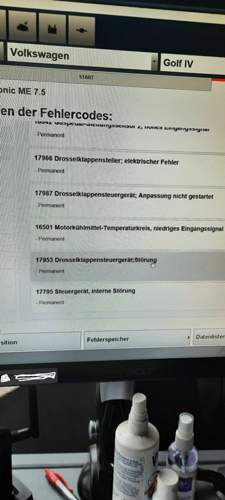

Ich besitze einen Golf 4 1.8T ARZ Motor mit 288T km auf der Uhr.
Nach einem Werkstatt besuch bei dem die Ölwanne gegen eine neue getauscht wurde aufgrund einer defekten Ölablassschraube, neues Öl, neues Thermostat (vorheriges Problem: Motor Kühlwasser (Tachoanzeige) stieg nicht an, egal ob im Stand oder auf der fahrt) und natürlich neues Kühlwasser.
Nach dem Einbau lief der Motor ca. 1 stunde im stand um zu sehen ob alles gut läuft. Lief alles gut.
Als ich den Wagen abholen wollte und angemacht habe lief er im stand sehr unruhig, als würde er auf 3 Zylindern laufen, der ganze Motor wackelt im Motorraum und nimmt absolut kein Gas an, egal was ich mache.
Selbst bei Vollgas bleibt die Nadel unberührt auf Stangas..
Habe den Motor anschließend ausgemacht nicht das er mir noch in die Luft fliegt 😁
Im Anhang habe ich noch ein Bild von dem ausgelesenen Fehlerspeicher gemacht.
Nun wollte ich euch um Rat fragen bevor wir anfangen willenlos irgendwelche Sachen zu tauschen.
Vielleicht hatte einer ein ähnliches Problem beim 1.8T und kann das mit mir hier teilen.
Vielen dank schonmal im voraus.

Da steht doch eigentlich, was das Problem ist: die Drosselklappe wurde scheinbar nicht oder nicht korrekt angelernt. Das soll die Werkstatt eigentlich umsonst machen! Ich frage mich, warum du das nicht sofort reklamiert hast?
Ansonsten sind defekte Unterdruckschläuche, vor allem der zum Bremskraftverstärker, übliche Verdächtige beim 1,8T, wenn der im Stand sägt.
Der Schlauch zum BKV ist oft am Stutzen zu dem kleinen Rückschlagventil (Mitte Schlauch) gerissen, der ganze Schlauch kostet rund 20€.

Habe heute nochmal mit der Werkstatt telefoniert und er sagt mir, dass man aufgrund der aktuellen Fehler im System die Fehler zum 1. nicht löschen kann und aber auch nicht die Drosselklappe anlernen kann..
Heißt: Die Fehler müssen weg bevor man die Drosselklappe anlernen kann?!
Habe Ihn wegen der Unterdruck/Ladedruck Schläuche angesprochen das die undicht sein könnten, er guckt nochmal nach aber ist sich sicher, die sind Dicht! Hätte man gehört..
Zudem wurde eine Zündspule gewechselt da die im Verdacht wegen des Unruhigen Motorlaufs stand.
Er läuft im stand schon etwas besser aber das Problem das er weiterhin ABSOLUT GAR KEIN Gas annimmt besteht weiterhin.
Nun wollte er den Gaspedal-Sensor oder die Komplette Pedalerie-Einheit tauschen...
kommt mir ein wenig merkwürdig vor, wenn jemand von euch noch einen hilfreichen Tipp hat immer raus damit bin darüber sehr dankbar.

Mal ehrlich: du fährst mit einem funktionierenden Auto zur Werkstatt und lässt eine Reparatur durchführen, beim Abholen läuft er nicht mehr richtig. Dann kann der Fehler nur in der Werkstatt während der Reparatur passiert sein.
Ist denn der Stecker von der DK korrekt eingesteckt und dessen Kabel ok? Sag der Werkstatt, dass du den Wagen erst mitnimmst, wenn der anständig läuft und vor allem: wenn die jetzt anfangen blind Teile zu tauschen, muss vorher mit dir abgeklärt werden ob dich das was kostet und wenn ja, wie viel...

Laut Werkstatt sind immernoch die obrigen Fehler die ich im ersten Thread gepostet habe vorhanden.
Den Rat von Cabrioracer wollten wir Anwenden doch kann die Drosselklappe nicht angelernt werden solange die Fehler vorhanden sind..
Werkstatt hat momentan den Gaspedal-Sensor im Verdacht ODER die komplette Pedalerie, Das ganze hat er nachgeschaut, zeigt kein Signal, also reagiert nicht auf's Gas geben.

es ist doch nicht schwer, die paar Kabel durch zu messen...mit nach schaun kommt man da nicht weiter ...ich denke auch das dort der Stecker oder die Kabelverbindung vom Motorsteuergerät-Drosselklappe- Gaspedalerie ein Fehler zu finden ist....Im Steuergerät lässt sich doch einiges Anzeigen, Drosselklappenstellung, Gaspedalstellung...warum wird das nicht überprüft ?

Ich würde wie folgt vorgehen: Batterie rund 15 Minuten abklemmen und dann wieder anschließen. Dann nochmal mit dem Tester versuchen, die Fehler zu löschen und die DK anzulernen.
Wichtig: die Drosselklappe mit Bowdenzug wird im Messwertblock 098 angelernt, die mit E-Gas (also deine) im MWB 060. Vielleicht wurde hier was verwechselt.
Klappt das immer noch nicht, Stecker der DK und vom STG checken, Sicherungen überprüfen, Massekabel von der Batterie prüfen.

Moin ich melde mich nochmal zurück.
Zeit ist vergangen doch leider nichts erreicht.
In der Zwischenzeit ist mir die Batterie abgesoffen also kam die neu.
Drosselklappe von FebiBilstein inzwischen Neu gekommen und eine Zündspule.
Das Video hab ich hier ja verlinkt. Läuft inzwischen schon viel ruhiger hat aber noch diese regelmäßigen Aussetzer.
Gas nimmt er nicht an, ABS Leuchte, Motorkontrollleuchte zeigt er an und im Motorraum ist zu erkennen das der Kühlmittelsensor am Siffen ist, muss also auch Neu.
Hab mal ein aktuelles Foto davon gemacht und hab dem von der Werkstatt jetzt gesagt der soll sich den Golf mal nehmen und richtig gucken was damit jetzt ist.
Vielleicht hat hier im Forum ja einer eine Idee oder einen Ansatz aus eigener Erfahrung wo man Anfangen könnte zu suchen.
