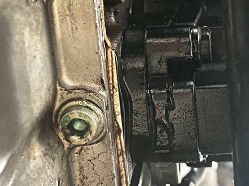

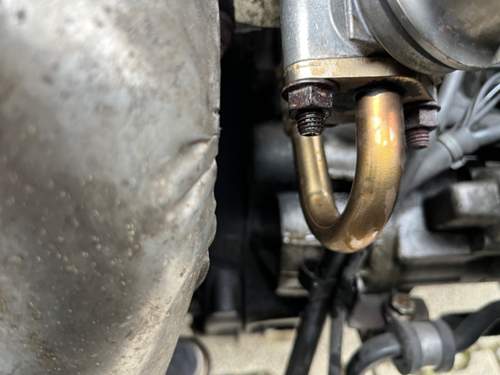

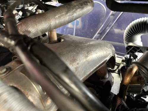

Hallo
Wollte kein neues thema aufmachen.
Golf 4 1.4 16v vom Nachbarn tropft.
Hab mich mal drunter gelegt.tropft an 2 stellen Siehe Bilder .
Einma am agr und einmal hinten.kann es aber nicht zu ordenen.
Wieso am agr es tropft.
Wasserverlust hat er auch.
anhand der Bilder kann ich auch nichts zuordnen. Wasser und Ölverlust kann bedeuten, dass die Kopfdichtung defekt ist.
Man müsste halt mal beim Kühlwasserbehälter schauen, wie es da drin aussieht.
Das Öl hinten (also zum Fahrgastraum hin) am Motor könnte auf eine defekte, verstopfte oder undichte Kurbelgehäuseentlüftung hinweisen
