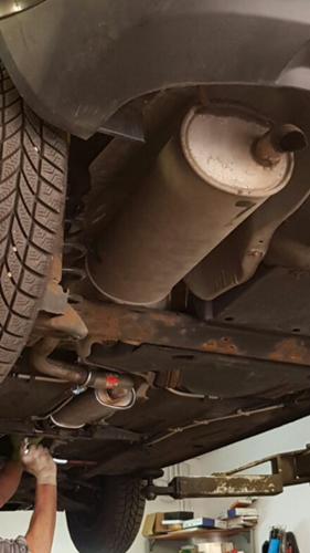

war heute beim mechaniker aber der findet den grund nicht! mitteldämpfer und auspuff berühren keine anderen teile und schwingen frei! er meint es könnte der endtopf sein weil da drinnen ev teile durchgerostet sind und das brummen und vibrieren machen! werde mal ein video machen, vll kann mir dann jemand helfen!
auto war auf der hebebühne und ich saß im auto und habe gas gegeben...draussen hört man das geräusch nicht! nur im auto selbst egal ob im gang oder im leerlauf! am besten hört man es wenn man im 2 gang gas gibt bis 2500U dann vom gas runter geht und wenn der wagen dann bei 2200 ist virbiert alles auch die autoscheiben! im ersten gang beim losfahren hört es sich an wie wenn etwas gegen ein Blech schlagen würde!

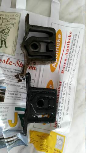

Hab bei der Freundin letztes Jahr ne Edelstahlanlage auf ihren 1.4 verbaut und dabei gleich mal ein schönes Foto gemacht wie die Halterungen lang gezogen wurden im laufe der Jahre... Dabei gab es ebenfalls diese metallische Vibrationen. Da kommt wohl die MSD-Stange auf die verrostete Lagerplatte wo die Bewegungen gleich weiter übertragt auf den großen Halter wo verbunden ist mit der Karosse.
Hier mal vergleich zwischen Alt und Neu. Und auf dem zweiten auf dem rechten Rand sieht man es auch ganz gut.

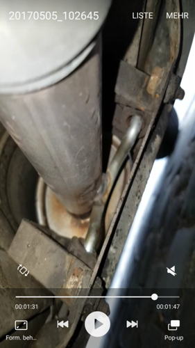

Diese Aussage macht mich stutzig. Dich nicht? Der MSD ist an der Quertraverse in 2 Halterungen federnd gelagert. Wenn er hier nicht richtig montiert wurde, wundert mich das nicht. Es wäre halt schön, wenn wir einmal ein Foto von der Aufhängung des Mittelschalldämpfers sehen könnten.
Alter Schwede...Ludwig7107 jetzt ging mir gerade ein Licht auf!!!

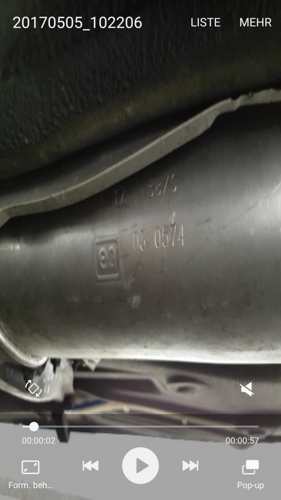

Gekauft habe ich einen Bosal 105-109 und laut google hat der eben die 2 Wegstehenden Stifte zum einhängen!
Im Shop meinten die schon dass die Bestellung und der Bosal MSD nicht die gleiche Nummer haben aber haben nicht weiter nachgeschaut sondern verkauft weil sie meinten das passt schon!
Der MSD von Bosal den ich habe hat aber nicht nur diese wegstehenden stifte sondern machen die eine Biegung und sehen eben wie ein "L" aus auf beiden seiten! Dieses L war aber zu breit für den Kanal also haben die beiden mechaniker sie einfach mit nem hammer zusammengebogen bis sie durch den Kanal gepasst haben! ich befürchte sie haben den MSD auch nicht wirklich in die Gummihalterung eingehängt sondern einfach so gelassen!
