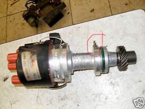

Ich erklärs dir Gerne: Zündung Einstellen ist beim ADY überhaupt nicht möglich.
Wenn dein ADY nicht über 5200 U/min dreht hast du dein Problem schon gefunden: Notlauf mit allen seinen nachteilen!
Er hat den Stift vom Verteiler weggebrochen und dann den Verteiler gedreht auf 6 Grad mit Motortester.

Wie gesagt. Das ist nicht möglich. Davon abgesehen sind 6° Total Falsch.
Jetzt würd mich auch nix mehr wundern wenn ein total falscher Zündverteiler verbaut wurde.
Und das dein ADY trotz Leistungsmangel und Vibrationen noch über 5200 drehen sollte kann ich mir nicht Vorstellen!

Mir ist es unerklärlich woher "Er" den Wert 6° hat.
In keinem Rep.-Leitfaden oder Computerprogramm wird dieser Wert für den ADY-Motor erwähnt.
Ich habs ja schon erklärt warum das so ist!
Stifte wegbrechen ist so das dümmste was man beim ADY machen kann.
Es ist unglaublich!
Er ist Meister bei VW.. aber gut zu wissen. Werde ich ihn mal drauf ansprechen
Also 6 grad nach Ot, genau weiß ich das nicht mehr. Er hat es über nen Tester gemacht. Er ist in die Grundeinstellung gegangen und dort war ein Wert der eingestellt werden muss. Über nen Bosch Tester
Die im Bild umkreisten Stifte hat er abgeknipst um den Verteiler zu drehen damit die Markierungen fluchten.
Anscheinend ne dumme idee Richtig ???
