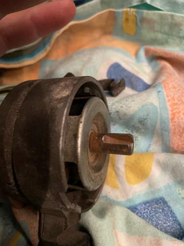

Ich hab ja folgende Meldung
00515 - Hallgeber (G40) - 16-00 - Signal außerhalb der Toleranz
Aber wenn ich nun das ganze verdrehe um die Soll Werte zu erreichen geht er aus und geht nicht mehr an. Dreh ich es wieder zurück springt er wieder an.
Desweiteren ändert sich der Wert in Feld 2 nicht
Im Feld 1 soll ja der Wert zwischen 57-60 liegen
Und im Feld 2 soll es ja zwischen 5-8 sein
Und was auch noch ist der Wert springt auf 12 so wie auf denn Bild zu sehen ist.
Die Werte bleiben nicht konstant.
Ist evtl der hallgeber defekt ?
Kann man das irgendwie mit denn Multimeter messen ?
Ich hab auch schon versucht das andere Steuergerät zu nehmen und es mit einer wfs wie es original sein sollte aber das Problem geht beim Anlernen los. Ich hab denn Code nicht und ohne denn funktioniert das anlernen nicht. Und denn Code auslesen geht mit vag eeprom auch nicht.
Fehler rx timeout
Schau mal unter der Verteilerkappe nach dem Rotor
für den Hallgeber.
Der sollte nur ein "Fenster" haben.
Hat er mehr,ist der falsche Verteiler eingebaut.
Also ich hab ihn jetzt mal ausgebaut und Bilder gemacht.
Scheint wohl der falsche zu sein.
Hat da jemand die richtige Teilenummer für mich ?
037 905 237 DX
zu verwenden für
037 905 205 Q
