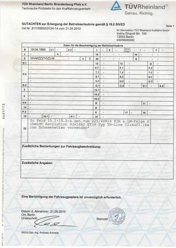

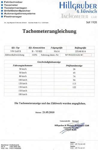

Original geschrieben von 1.8TGTIRecaro
Original geschrieben von NoNameHR
Das Zauberwort bei der Reifengrösse heisst Tachoangleichung.
ja klar und wer hats gemacht ? kein schwein.
Habe in meinem ganzen bekanteskreis nur 1 mal was mitbekommen das sowas verlangt wurde.
und auserdem darfst dann nur die eingetragenen reifen fahren, keine winterreifen mehr und nichts anderes.
dass du es mit legalität nicht so hast, solltest du aber nicht unbedingt auf die allgemeinheit übertragen..🙄
Original geschrieben von Edition82
du hast die frage nicht beantwortet.
warum sollte das nicht legal eintragungsfähig sein?
weil der tacho sonst nicht richtig anzeigt. ist doch logisch.
weist ja sonst alles.
was ist daran logisch? wenn der tacho dann falsche werte anzeigt, muss man eben etwas dagegen tun..zumal es mir persönlich zu dumm wäre, permanent eine vollkommen falsche geschwindigkeit auf dem tacho zu sehen und (noch wichtiger) ein arg verfälschtes wegstreckenzählwerk zu haben..
deshalb dann zu sagen, dass es gesetzlich verboten sei, solche rad-reifen-kombinationen zu fahren, ist einfach nur dumm.

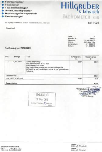

wer eine solche angleichung machen lässt? hier, ich zum beispiel:
Angleichung
Hpqscan0002
Hpqscan0001
und nein: die 40,- auf der rechnung beziehen sich nicht auf die angleichung, sondern nur auf die überprüfung an sich.

deswegen kann man es doch aber eben nicht als "gesetzlich verboten" bezeichnen, diese reifengröße auf einem golf zu fahren..es ist eben nur verboten, wenn man nichts am wsz ändert. steht ja auch so in den entsprechenden felgengutachten.
ich habe oben meine prüfprotokoll, mein einstellungsprotokoll und meine abnahme gezeigt..und nun kommst du mir dennoch mit diesem abrollumfangs-rechner? meinst du nicht, dass ich mich mit dem thema wahrscheinlich bestens auskennen werde?
Ja ist ja klar, das wenn man es einstellen tut, macht aber so gut wie keiner.
