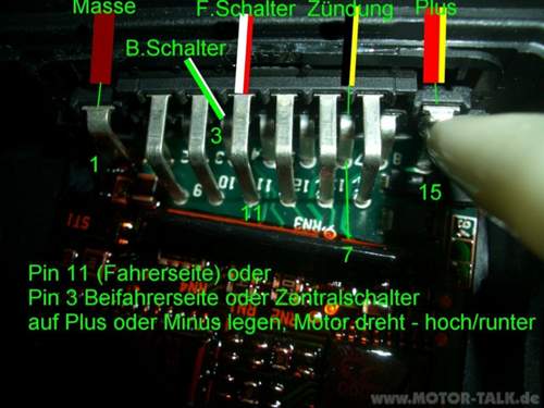

Nach meinen Unterlagen geht der Türkontaktschalter auf Pin 5,
Str.-Plan 75/2 und 75/5, am Steuergerät und wenn da Masse geschaltet wird, müßte am Pin im ungeschalteten Zustand 12V anliegen (offener Stromkreis)
Wolfgang

Also. hab bei mir noch mal nachgeschaut, Pin 12 ist im Stecker Fahrerseite und Beifahrerseite unbelegt, kein Draht dran, Pin 5 hingegen schon.
Übrigens sehr schöne Zeichnungen von Dir, ein kl. Fehler ist die Bezeichnung des Pin3, der müßte eine Position nach links verschoben werden (wenn ich richtig gezählt habe). Soll aber keine Kritik sein, sondern nur ein Hinweis.
Ich hab bei mir mal ein ähnliches Problem gehabt, aber da war die Masseverbindung auf der Fahrerseite (teilweise) durch Drahtbruch defekt und er ließ nur noch das Hochfahren des Beifahrerfensters zu, dann war Schluß mit lustig. Und da hat das Relais der Beifahrerseite auch immer angezogen und dann wieder abgeschaltet.
Zu Terence1 Aussage bzgl. Software aufspielen habe ich auch so meine Zweifel, der braucht zwar sicher für die Anlernfunktion einen Speicher, aber ob sich da eine Firmware aufspielen läßt?
Sehe zumindestens nirgendwo einen Fehlerspeicheranschluß in den Unterlagen, denke dass der Speicher nur intern genutzt wird und hier im Forum gibt es ja eine Reparaturanleitung, da wird nur von einem induktiven Sensor gesprochen.
Du hast recht mit der Komfortlschaltung, die ist im Normalfall bei Plus an KL15 deaktiviert, das trifft jedoch nicht zu, wenn aus welchen Gründen auch immer auf der Komfortleitung von Pin2 (Verteiler: A-Säule T32/20, T32a/20, B-Säule T21/13, T21a/13, ZE t1a ) ein Dauerplus liegt, dann geht nämlich gar nichts mehr. Den Plus erzeugen im Normalfall die Fensterhebermodule auf dieser Leitung (Plus ausgehend) zum Schließen des Daches, im Anschluss an das Verschließen der Fenster durch den ZV-Schalter der Tür. Ich denke, dass dann ein ca.20s-30s langer 12Volt Rechteckimpuls auf die Leitung gelegt wird.

Jo stimmt, hab mich von der 3 ablenken lassen auf der Platine ... korrigiert

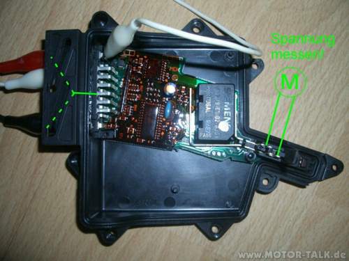

Hab nochmal an der Steuerung rumprobiert die ich hier liegen habe ...
Auch wenn ich auf Pin 2 Spannung von aussen anlege ... funktionieren die Schalter ...(Zündung Aus)
Spannung auf ZV 8/14 am Steuergeraet ... nach 1s, Relais schaltet ... und dann lassen sich die Schalter normal bedienen ...
Mit Zündung an -> Spannung auf ZV 8/14 -> keine Reaktion, Schalter funktionieren aber.
nach meinen versuchen muesste es gehen ? aber wer weiss was beim TE das problem ist ...
Was mich wundert ist ...
er hat die Steuerung ausgebaut und Spannung bis zum Relais gemessen !?!?
Relais klickt !
Motor einzeln -> Spannung angeschlossen -> Motor dreht
aber wie bekommt man die heber (ohne zerstoeren) raus wenn Sie nich runterfahren ? Motor abgeschraubt ?
Ein Bild von eurem Versuchsaufbau waere nett 🙂

Also, bei mir bewegt sich nichts, wenn Plus auf Pin2 liegt und Zündung an ist (Plus auf Pin7)
und keine Spannung an 8/14 liegt(die kommt ja vom Schalter Tür/ZV). Da kann ich die Schalter bedienen wie ich will, das blockt.
Im normalen Betriebszustand liegt ja keine Spannung an 8/14 an, die wird ja von außen über das Türschloß angeschaltet.
Werde das mal mit zusätzlicher Spannung auf Pin 8/14 versuchen.
Allerdings habe ich noch nicht versucht, erst mal Spannung an Pin7 und Pin2 zu legen, Pin7 dann nach so drei Minuten wieder abzutrennen und dann die Schalter zu bedienen. Das könnte klappen, da die Fensterheber wohl eine elektronische Gangreserve von c.a. 10 Minuten haben.
Außerdem reicht es ja im Normalfall auch aus, die Stromversorgung auf 15 und Masse auf 1 zu legen und dann an 14 oder 8 einen Plus zu legen, da fahren bei mir die Fenster nach ca. 2 Sekunden runter oder hoch (Pin7 und Pin2 nicht angeschlossen).
Relais klickt !
Das kommt mir auch alles sehr südländisch (spanisch) vor, da ja die Dreiecksblende zerstört werden muß? (weiß nicht so genau, ob das Cabrio eine hat), die Türpappen entfernt werden müssen usw.
Habe meine Tests immer am abgezogenen Stecker der A-Säule im eingebauten Zustand gemacht, das funktioniert.
Um die Heber auszubauen, müssen doch die Fenster erst ausgebaut werden und dazu muß die Mimik so ca. 1/3 geöffnet werden, das kapiere ich auch nicht
