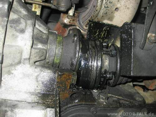

Wahrscheinlich ist dieser Flansch gemeint?
Flansch-antriebswelle
Hier mal ein Bild davon. Meinst du diesen Flanschanschluß?
Antriebswellenflansch
...genau....dieser stört. ..
Dann ist das ja geklärt.

Die blöde Kappe im Flasch ab, den Ring raus und ein bisschen leicht rausgekloppt und schon war der Flansch ab😁
Und schon lies sich das Getriebe locker unter leichtem drehen rausheben.

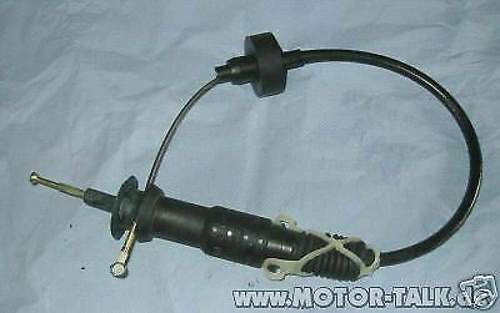

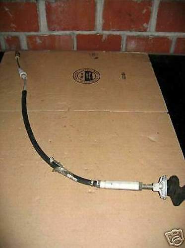

Es gibt zwei verschieden Kupplungsseile. Einmal ein automatisches selbst einstellendes Seil und zum anderen ein Seil, was man einstellen kann.
Hier mal zwei Bilder davon. dann kannst du mal vergleichen, was für ein Seil bei deinem Auto verbaut ist.
Bild 1= automatisch einstellendes Seil
Bild 2= mechanisch einstellbaren Seil
Kupplungsseil-automtisch-einstellbar
Kupplungsseil-nachstellbar
Hab das seil mit der automatischen einstellung....nur am seil liegt es nicht.
